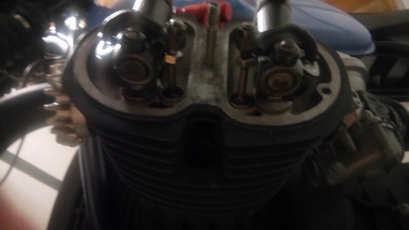

Salut à tous,
   Je sui proche de mon premier redémarrage moteur après une réfection complète et j'ai un gros doute sur le sens de mes axes de culbuteurs.
1 sur 4 seulement possède le fameux coup de poinçon ou la pastille alu.
Les photos de dessous ne sont pas très parlantes mais les extrémité sont les même que celles sans trace du haut.
Ma moto est une R80 rt de 1981, auriez vous un conseil SVP?
Nico 85

Il te faut remettre les trois autres dans le bon enseigne, il n’y en a qu’un seul dans le bon sens.

   Je serais ravis de les re placer dans le bon sens mais je n'ai aucune idée du fameux sens étant donné que je n'ai pas de détrompeurs.
Il y a t'il un moyen de connaitre leurs sens sans les repères.
sur RealOEM la différence ne semble pas flagrante.
Nico 85

Si tu as un doute, tu démontes et tu vérifies que sur tes axes, les trous de passage pour l'alimentation de l'huile sont bien en haut.
Tu peux mettre un coup de pointeau pour les repérer mais avant de les monter lorsqu’ils sont sur ton établi.
Ensuite, pour vérifier, tu fais tourner ton moteur avec un cliquet ou une clé sur la vis de l'alternateur assez vite pour vérifier
que la pompe à huile débite bien et que les axes laissent passer correctement l'huile.
il faut tourner un certain temps surtout si tu as refais le moteur le temps que le circuit se recharge mais c'est un très bon test.

quelques photos complémentaires pour mieux comprendre.
Bon courage. clin

Et au passage remet les écrous et étriers dans le bon sens... Les fentes des étriers vers l'extérieurs et le côté plat des écrous en appui sur l'étrier.

   Merci pour ta remarque triton, en effet ils étaient dans le mauvais sens.
J'ai fait les vérifs et les modifications hier après midi. j'en avais 1 qui n’était pas bien orienté.
