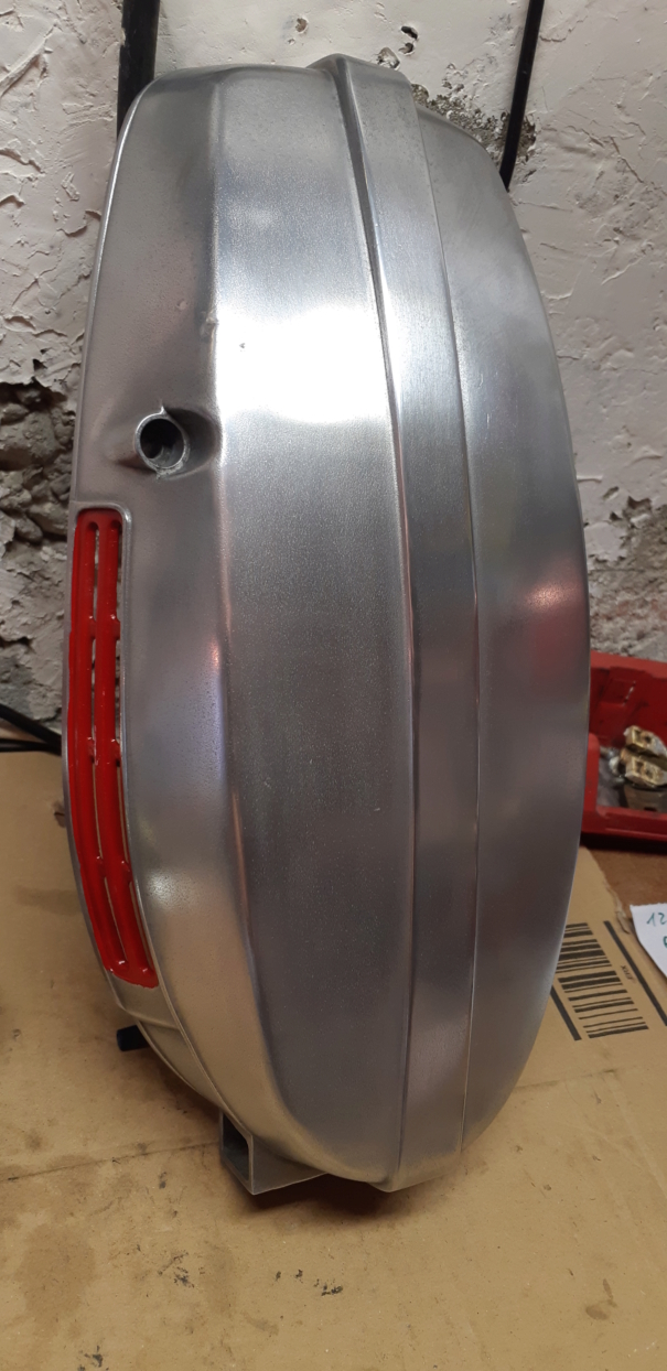

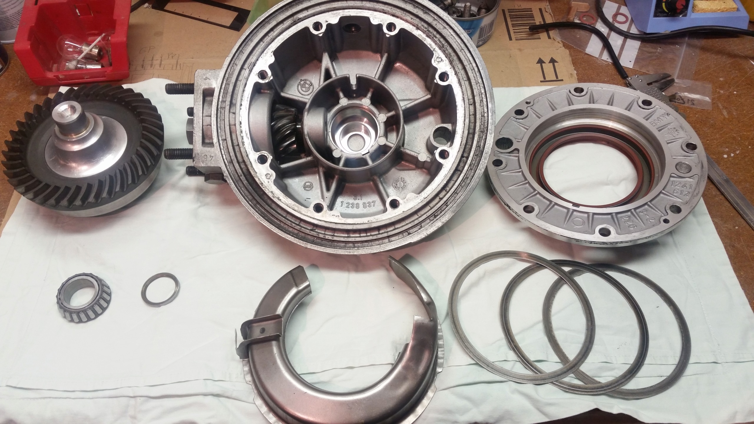

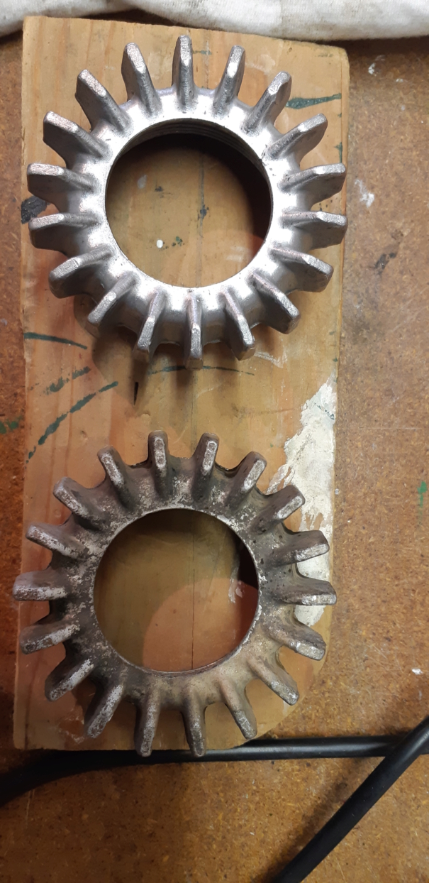

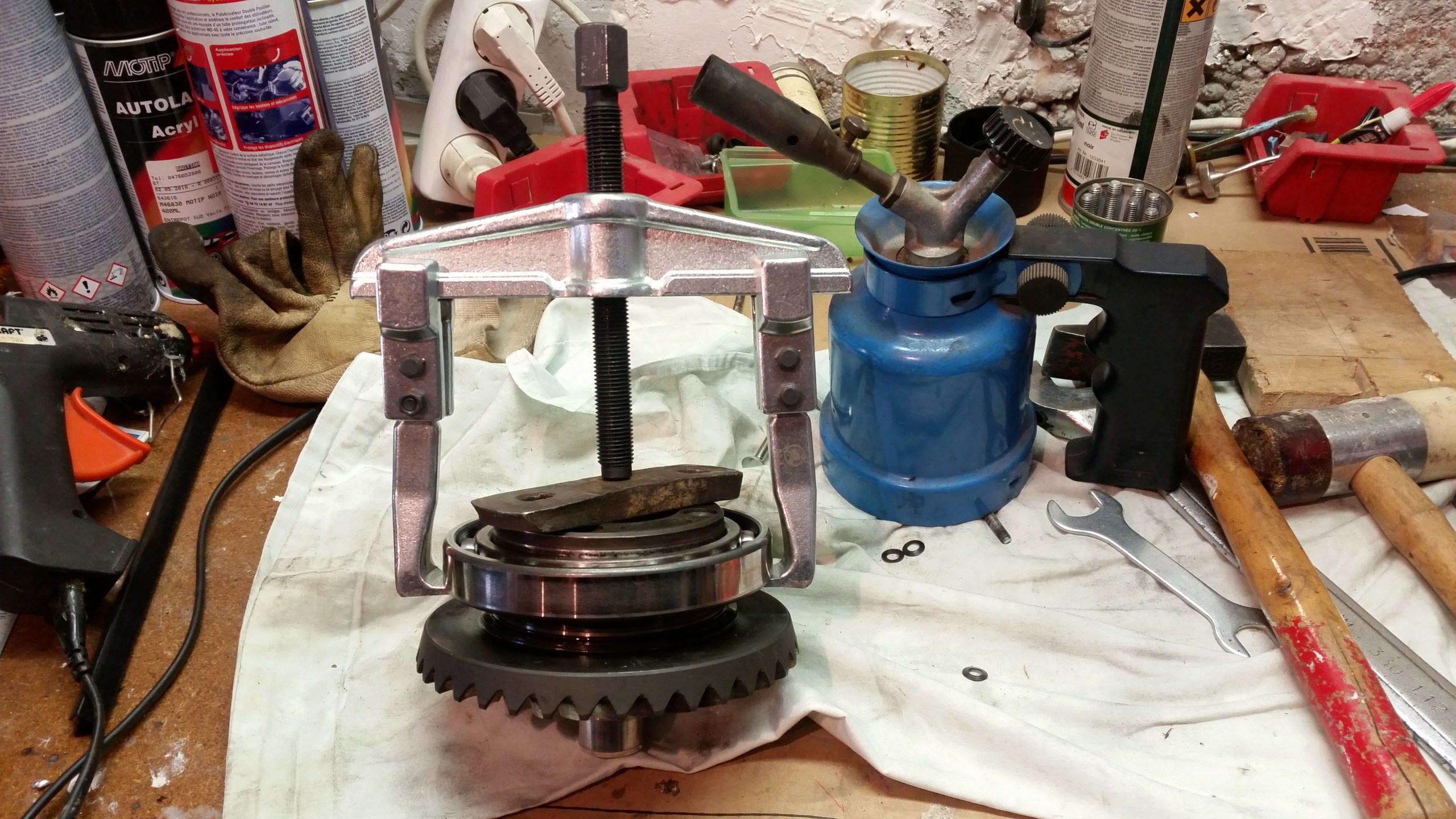

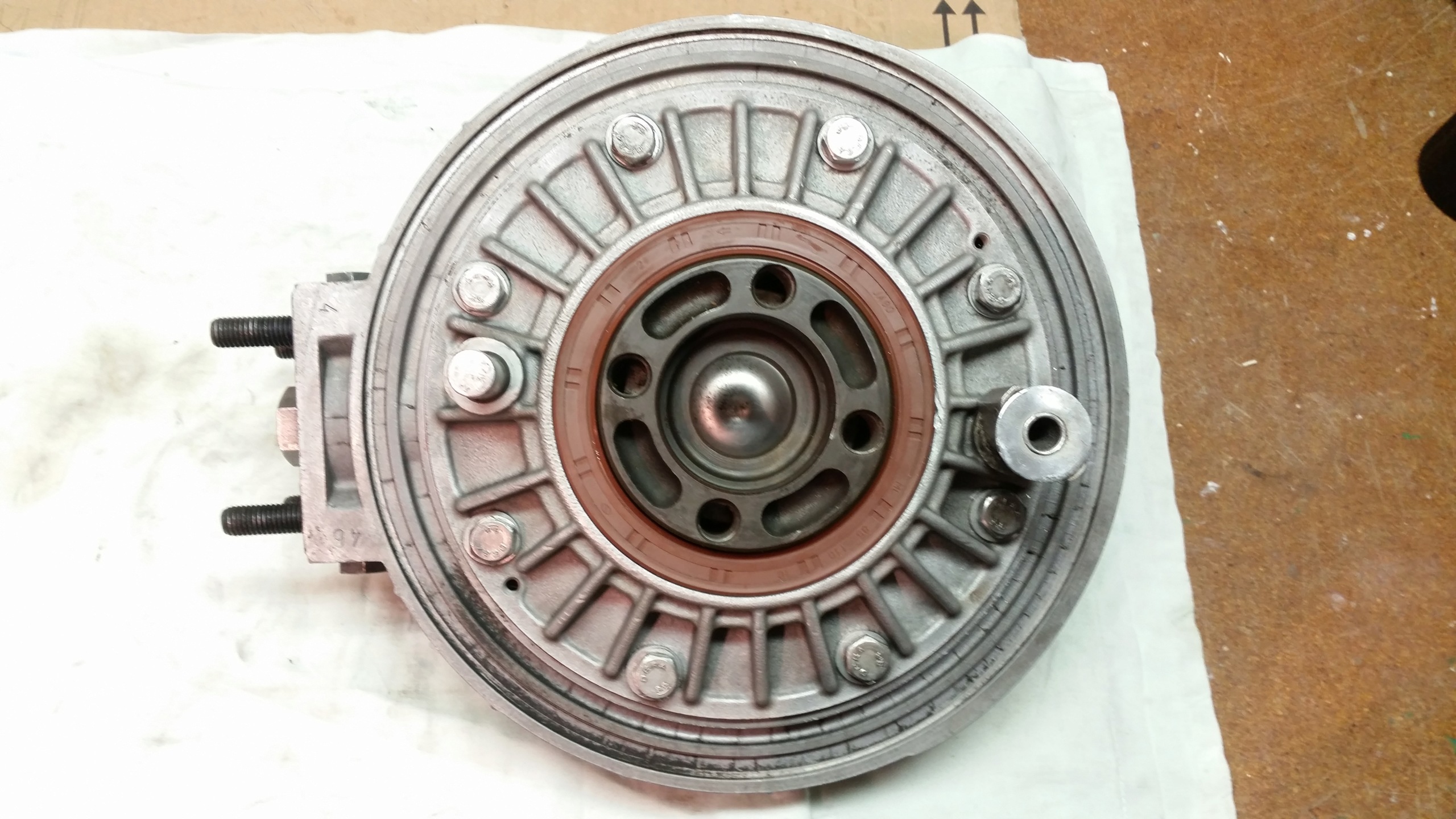

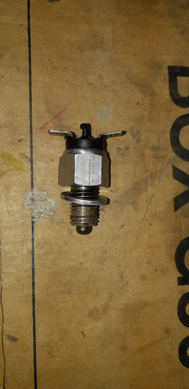

Suite de la réfection :
  - remise à neuf des 2 robinets d'essence,
  - installation d'un démultiplicateur d'effort sur l'embrayage,
  - remplacement du contacteur de "point mort" sur la boite à vitesse,
  - jeu sur la roue AR => démontage du couple conique et remplacement des roulements (jeu 1/100 mm entre l'arbre et le roulement conique). Le roulement plat parait correct mais j'en profite pour le changer ainsi que tous les joints et la bague d'axe du frein. Au remontage je n'ai plus de jeu vertical et horizontal sur ma roue AR,
  - démontage de la ligne d'échappement et remplacement de la marmitte,
  - démontage, nettoyage et mise en peinture des cache-culbuteurs (remplacement des joints),
  - démontage, nettoyage et vernissage du cache alternateur.
Quelques photos :

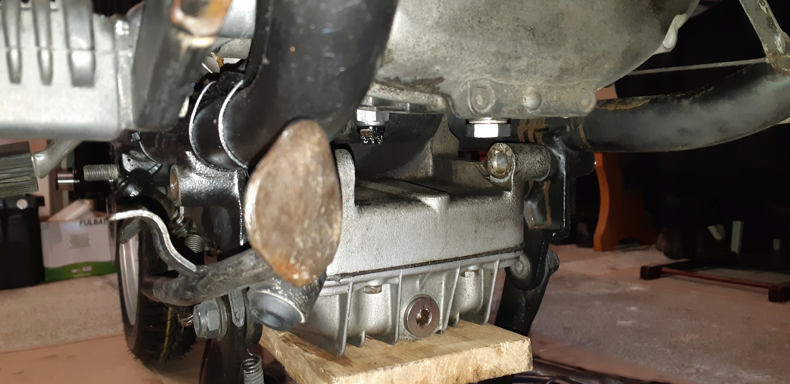

Message  Basalt le Lun 13 Aoû 2018 - 21:17
Suite photos :

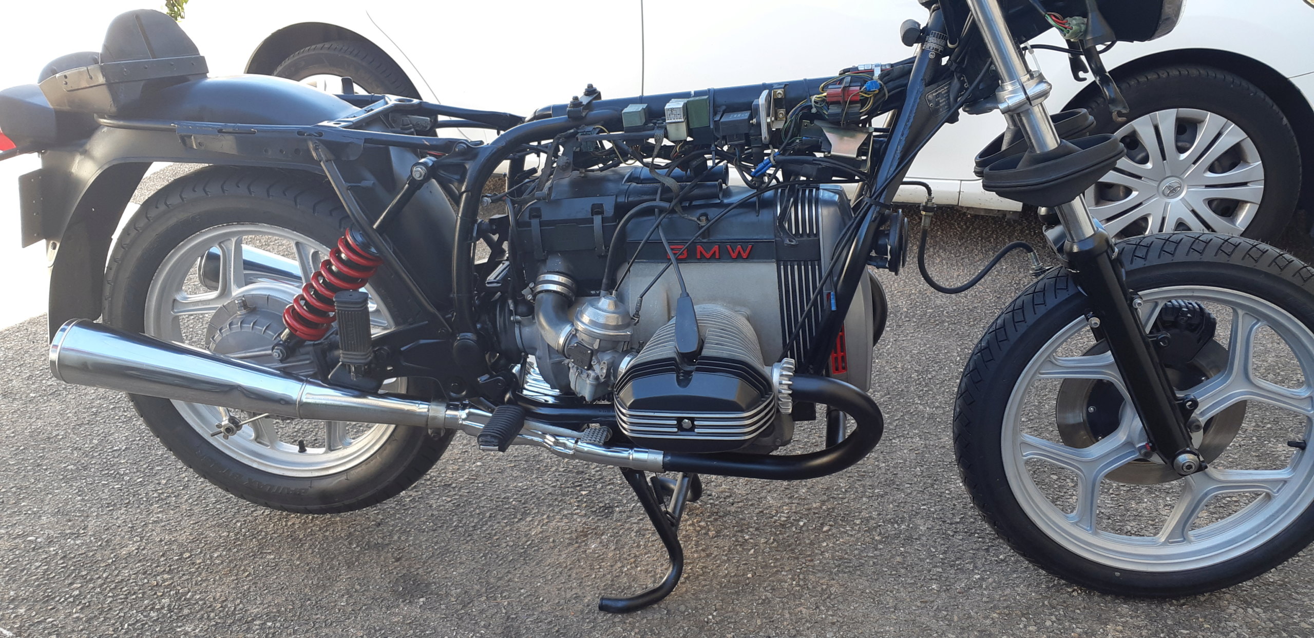

Message  Basalt le Dim 30 Déc 2018 - 21:47
Le remontage est terminé mais il me reste encore la bulle à reprendre car elle a quelques rayures. Je vais essayer avec un kit de rénovation d'optiques pour voiture.
J'ai fait tourner le moteur et j'ai roulé un peu dans mon quartier. Le réglage de mes carbus est complétement pourri car j'ai un trou à l'accélération et le ralenti ne revient pas rapidement lorsque je lâche la poignée des gaz.
J'ai donc déposé les 2 carbus, nettoyé les gicleurs, changé les 2 membranes et vérifié les tiges des pointeaux.
Je n'ai pas obtenue d'améliorations flagrantes et je pense que je dois réaliser un réglage complet des carbus : ralenti et synchronisation.
Pour ce réglage des carbus je dois l'avouer je suis un peu "sec" et je vais voir sur le forum si je peux trouver une explication.
En attendant je joins une photo de la "bête"

Message  zouaverifle le Lun 31 Déc 2018 - 7:57
Belle restauration dis donc, elle « claque » comme ça ! bien

Message  valaisco le Lun 31 Déc 2018 - 10:04
coucou Pour tes carbu ,as-tu changé tous les joints et o-ring ? Si c'est  pas le cas ça pourrait expliquer tes soucis .
valaisco
valaisco
Je redémarre avec mon FLAT Empty Re: Je redémarre avec mon FLAT
Message  tontonthierry58 le Lun 31 Déc 2018 - 16:48
Salut basalt.
En tous cas ça brille. Je ne sais pas pour le trou à l'accélération mais pour le reste n'as tu pas mis le ralenti un peu trop haut? J'avais augmenté le mien et je n'avais plus de frein moteur...EN tous cas bravo pour la toilette de la bête et je suis impatient de voir le résultat pour ta bulle. A plus.  coucou
