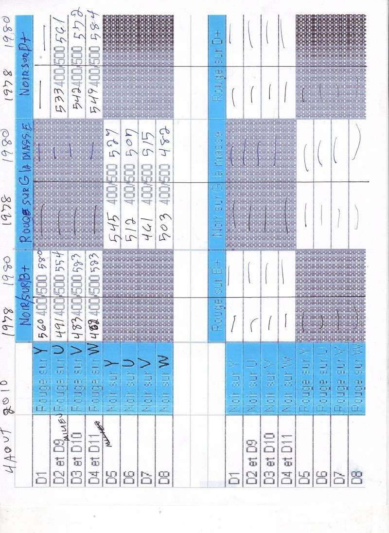

J'avais fait un tableau pour que Benoît teste le sien, y a juste un piège qui ne crédibilise pas le test mais qui si tu trouves quelque chose c'est pas normal, je te dirai après, sinon tu suis bien le tableau et tu auras le résultat.
Les cases noires c'est pour pas faire le test ça sert à rien, les cases blanches faut le faire mais tu dois rien trouver comme valeur et les cases marquées 400/500, c'est la valeur que doit te donner ton multimètre en position test de diodes, si t'as pas cette position mets toi simplement en ohmètre les valeurs seront différentes mais c'est tout.

je n'obtiens pas ça !
C'est quoi ce que tu appelles G la masse ?

Petit dessin pour un "NUL"
Bon, c'est ce que j'en est compris.
J'ai raison
ou j'ai tort
Merci à l'avance pour les réponse.
J'ai raison
ou j'ai tort

Ouh là, j'étais pas sur les mêmes choses.
Bon alors voilà un nouveau schéma du pont de diodes avec plus de définitions, j'espère que ce sera plus simple :
Alors le fil rouge du multimètre oui sur la masse ou G ou Ground ( ça veut dire la même chose ).
Je mets que pour celui qui allait pas, si ça va pas tu le dis.

Bon c'est fait.
Je pense bien avoir réussi
J'ai vérifié les deux pont que j'ai, 1978 & 1980.
Les "valeurs" ne sont pas les même pour les deux ponts.
Selon moi, il sont bon tout les deux
MAIS Les experts en pense quoi
S'ont-ils utilisablent.
Et le quel je prend.
Merci de vos lumières, et à Oggy pour m'avoir "démêlé"
MAIS Les experts en pense quoi S'ont-ils utilisablent.
hadoc
Re: Comment vérifier un pont de diode?
Oh, mon beau tableau au Québec...
Eh ben ils sont tout les deux bons pour le service, les différences de valeurs sont pas énorme, c'est normal.
