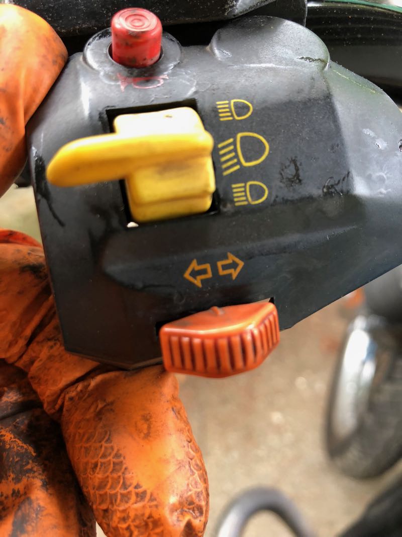

En fait, pourquoi mon idée du commutateur, c'est que j'ai l'impression que lorsque j'actionne le clignotant, le premier mouvement est d'appuyer sur le bouton avant de la basculer soit à droite soit à gauche. Et cette action d'appuyer entraîne une réaction au niveau du compte-tour.

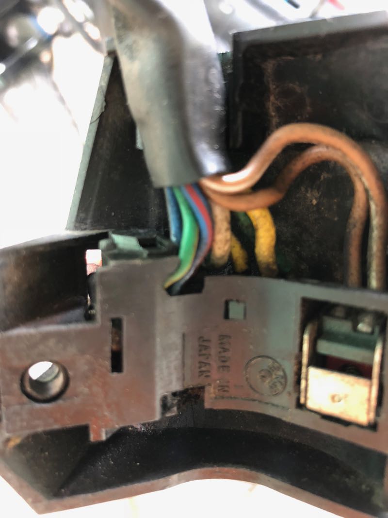

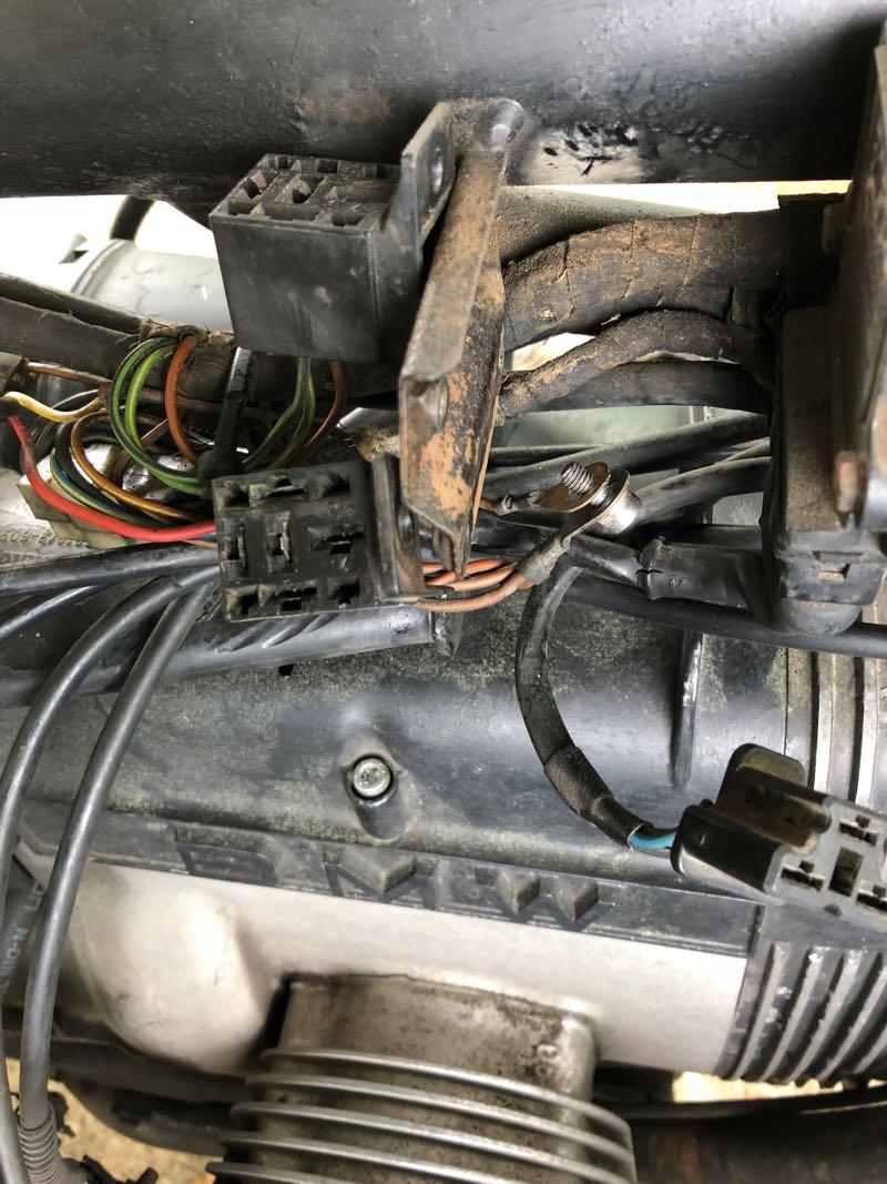

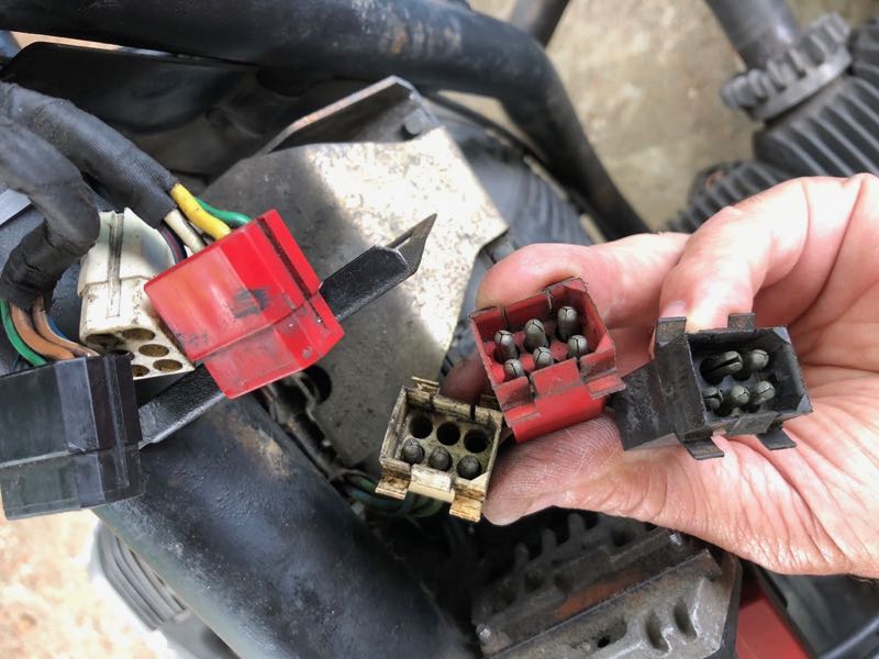

En premier, j'ai démonté le relai et réalisé la liaison entre le vert/noir et le vert/jaune. Le clignotant gauche fonctionne mais pas le droit. J'ai débranché le connecteur arrière pour être sûr que le problème ne venait pas de là, puis j'ai remonté vers le phare petit à petit. Chaque connecteur a été débranché et nettoyé puis remonté. Je vous passe les détails mais finalement j'ai abouti dans le phare.
Le contacteur de clignotants de devant et de dos ;
Les cosses du relai de démarreur et clignotants

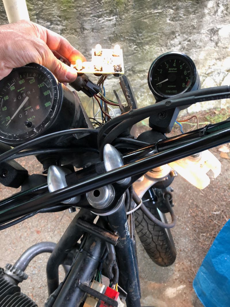

On continue l'opération démontage et nettoyage
On teste les lampes du tableau de bord ;

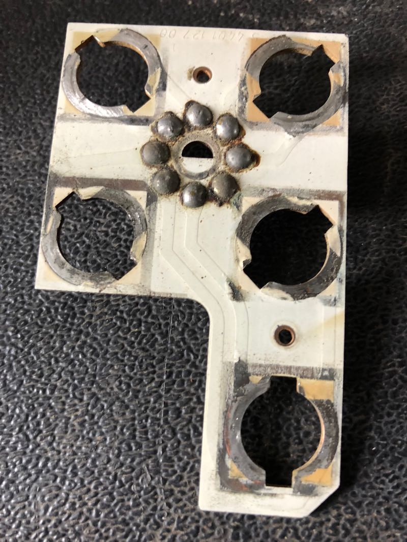

Et enfin, voilà le fautif :
Cette plaquette avec circuit imprimé est d'origine. Elle me créait un faux contact. Heureusement, j'en possédais une. J'avais bien vu qu'elle présentait des signes d'usure prononcés. En prévision, j'en avais acheté une.
j'ai tout remonté. Ca fonctionnait. Super content. Je termine par fixer le cabochon de clignotant. Et lorsque je reviens après la pause, catastrophe, ça merdait...
En fait, rien de grave, c'est la cosse du clignotant droit que j'avais mal refaite...
Voilà voili. Merci  votre aide.
