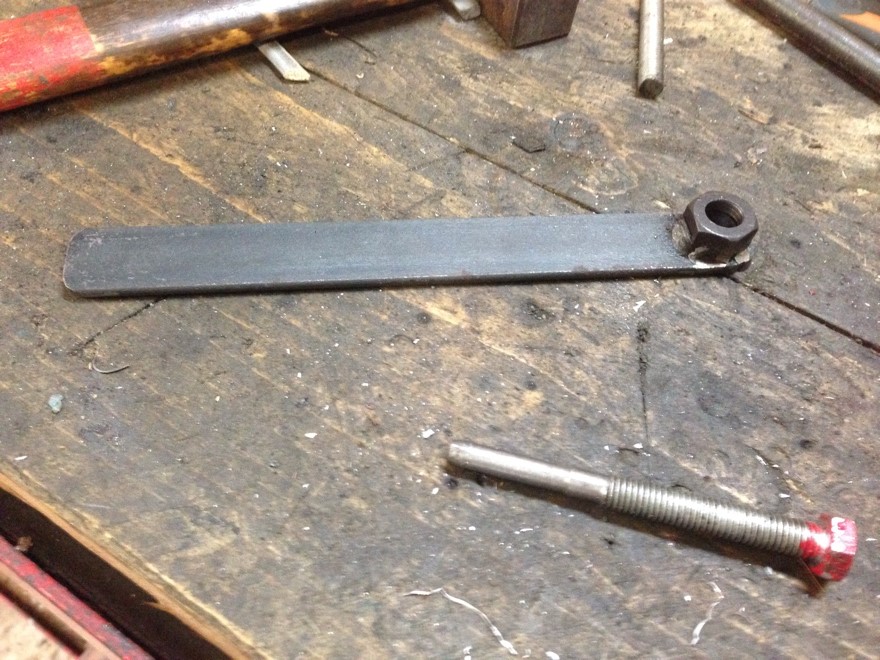

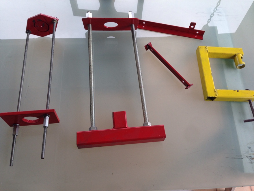

Etant en train de retaper ma R80 Rt, j'ai dû me faire quelques outils avec les moyens du bord.
Alors sait-on jamais, si ça peut donner des idées à certains, je vous les présente !
De gauche à droite : un compresseur de cardan / un compresseur d'amortisseur / 2 bloques volant / un compresseur de ressort de soupape
Et deux petits derniers vite réalisés : une clé pour les boulons de fourche ( sert au serrage lors de la dépose/repose  et la vidange ) : un fer plat et un boulons de 10 repercé / la fameuse vis "extracteur de rotor" (faite avec une lime et la perceuse à colonne )
Voili VOilou !

Message  valérian le Dim 17 Juin 2018 - 23:30
Salut
Ça c’est de la démerde
Bravo
