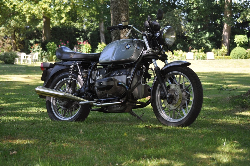

Re: BMW R100RT/7 de 1983 : AlexR100RT (les deux frangins bricoleur) !
Salut à vous les amoureux du flat !
On avait laisser entendre que la réfection de la moto touchait à sa fin : alors voici le résumé des péripéties des deux frangins !
On s’était arrêté au niveau du faisceau électrique qui était la dernière pièce maîtresse à installer avant de tenter de démarrer la bête. On a d’abord commencé par refaire les petites étiquettes qu’on avait placé sur chacune des connexions (après une année de stockage elles étaient presque devenues illisible). On a donc utilisé une technique simple : on a taper à l’ordinateur puis imprimer nos repères genre « bobine gauche + » et on les as entourés de scotch.
L’avantage est qu’on peut maintenant nettoyer le faisceau électrique avec du produit dégraissant sans avoir peur de salir les repères puisqu’ils sont protégés par la couche plastique du scotch !
Après çà on a donc dégraisser le faisceau, acheté une bombe de « nettoyant connexion » (c’est pas donné mais çà a l’air efficace) et de la bombe silicone, on a gratté toute les connections, changé le relais clignotant dans le phare, poncé et repeint le buzzer des clignotants qui était attaqué par la rouille.
Puis on a reposé tout le faisceau sur la moto et appliqué un peu des deux bombes nettoyantes pour prévenir des faux contacts.
Ensuite on a fait tout les pleins de la moto : moteur et transmission.
Pendant que la batterie chargeait, on a fait la purge des freins : on avoue avoir pas mal galéré avec çà ! On avait l’impression que le maitre cylindre n’envoyait presque rien dans les tuyaux, surtout à l’arrière où il a fallu qu’on pompe comme des malades pendant plusieurs minutes avant de voir descendre le niveau du liquide de frein dans le bocal… Surprenant mais finalement çà marche et aucune fuites au niveau des raccord avec les durites avia.
Ensuite on a démonté le contacteur de clé du tableau de bord et on l’a branché au faisceau. Il faut d’ailleurs préciser que sans comprendre l’allemand ce n’est pas évident d’arriver à repérer les couleurs des fils sur la RTM. Merci Papa pour la solution ! (Il faut le dire, c’est pas souvent que çà lui arrive de régler les problèmes mécaniques… :p) !
Une fois tout raccordé, pose de la batterie et on tourne la clé en priant pour que rien ne crame (surtout qu’on a modifié tout le circuit de charge de l’alternateur et qu’il n’y a pas vraiment de moyen de vérifier qu’on a fait çà dans les règles).
Finalement trois témoins s’allument sur le compteur : le neutre, l’huile et le témoin de charge… C’est normal çà Papa ?........ Heu ouai je crois !
Après avoir mis un peu d’essence dans le réservoir, on fini par actionner le démarreur : après 10 seconde à tourné, elle ne démarre pas…
On n’insiste pas et on desserre la canette d’allumage pour pouvoir la tournée au moment d’actionner le démarreur. Deuxième essais : VRROUUUMMMMM !!! Instantanément la moto démarre et monte dans les tours assez fort (genre 4000 tours) sans accélérer. On préfère la couper tout de suite et baisser le ralenti sûrement trop haut !
Mais on a tous un sourire jusqu’aux oreilles : elle a démarrée ! Haha
Tu crois qu’on a bien remonté le moteur alors..... ? Bah ouai çà à l’air…
Bon c’est bizarre, j’étais sûr qu’il y aurait une merde…
Finalement on baisse les vis de ralenti et on la redémarre, elle tourne pas trop mal, çà tremble, mais çà ne fume pas ! On la laisse tourner un peu, et on essais d’accélérer à peine pour voir, mais elle semble s’étouffer et elle cale à chaque fois… bizarre !
Dans tout les cas c’est la fête ! Mon père n’y croit pas : putain ils ont vraiment réussit à me la faire redémarrer… ! Et là il nous avoue qu’après qu’on l’ai démontée en petits bouts il y a un an, il avait vraiment peur qu’on lui ai détruit sa machine…
Les petites vidéos le jour du démarrage :
Test de roulage :
Malheureusement, à la fin de nos tests de roulage, une importante fuite d’huile est apparu entre le moteur et la boite de vitesse…
Au début on s’est dis que c’était la boite de vitesse qui fuyait : puisque c’est la seule chose à laquelle nous n’avons pas touché. On re-démonte donc la boite de vitesse (un peu grasse mais sans plus) et on change le joint spi de sorti de boite. Avant de tout remonter pour tester, on décide malgré tout de démarrer la moto sans la boite de vitesse pour être sûr de la localisation de la fuite…
On met un fil sur le témoin du neutre pour tromper la sécurité et on démarre la moto. On voit l’embrayage tourné, c’est marrant !
Mais moins marrant quant au bout de 5 minutes, moteur chaud, çà se met à pisser derrière le volant moteur !! Haaa…!
Malheureusement nous n’avions pas la clé à choc ni les joints (qui ont déjà été changés) à la maison donc on remet tout au weekend d’après, le temps de récupérer les pièces.
Le weekend arrive, on décide donc de ressortir le moteur du cadre donc on dépose tout ce qu’il y a autour à nouveau, une fois le moteur sur l’établi on démonte l’embrayage, le volant moteur et là on aperçoit nettement la fuite : par le joint spi du vilo ! On regarde attentivement, et la on ne comprend pas pourquoi çà fuit ! Il est neuf, il plaque bien, pas pincé ni déformé…on démonte donc sans conviction car pas sûr qu’en le changeant çà résoudra le problème.
Et là on décide d’aller voir nos amis du flatistan
et on cherche les explications du montage de ce joint, on tombe sur des photos et là…MIRACLE !!! On comprend !
Il fallait faire attention à bien orienter la lèvre intérieure du joint, notre erreur était que la lèvre était retournée et qu’elle plaquait donc sur la mauvaise face…
Content on remonte tout dans le bon sens :p, on vous passe les détails de tout le remontage et on teste : la moto démarre mais tourne super mal : elle ne tourne que sur un cylindre… Pas de jus sur la deuxième bobine (dans la précipitation on a oublié qu’elles sont branchées en série) lol . Finalement on trouve notre seconde erreur et là second miracle : plus de fuite !
On fait un petit tour histoire de décompresser un peu et de savourer le son du flat mais comme la moto n’est pas bien réglée du tout on décide d’attendre de récupérer le nécessaire de réglage de la moto avant de tirer trop dessus.
Une semaine se passe et on rentre à la maison avec : une lampe stroboscopique pour l’allumage, un système de « fausse bougie transparente » pour régler la richesse, une clé dynamométrique, et enfin un twinmax : le tout prêté par un ami bricoleur.
On se met donc au travail : on commence par le plus simple : le calage de l’allumage, on règle : les repères du volant moteur se positionne impeccable (on a bien le repère F à 3000tr…etc). La moto tourne un peu plus fort dans les tours au ralenti à la fin du réglage.
Ensuite on ouvre les couvres culbuteurs : on sort les tutos du flatistan et on suit à la lettre les indications de ce cher Pockaman (⇒ Génial les tutos !).
On resserre les culasses, on fait le jeux au culbuteurs (d’ailleurs le jeu avait disparu complètement entre le moment où on a remonté le moteur et ce second réglage).
Ensuite on décide de démonter les carburateurs pour vérifier à nouveau les niveaux de cuve (on a bien fait d’ailleurs) : on règle a nouveau.
On les remontes et la on passe au réglage de la richesse (on essais le soit disant super système de bougie transparente… Et là franchement çà nous a pris la tête : on n’y voit presque rien : la couleur des bougies ne change pas vraiment et on n’est pas convaincu du réglage… Du coup on fait çà comme décris sur les tutos et là on s’en sort à peu près !
Ensuite on sort le twinmax et là même combat, on suit les tutos. On avoue avoir quand même pas mal galérer car au début on pensait que le bon niveau était au alentour des 800 tours minutes, mais en réalité la moto avait vraiment du mal à les tenir et ne tournait pas très rond… On pianote donc à nouveau sur le net et on se rend compte qu’avec le volant moteur léger le ralenti optimal est plutôt au alentour des 1000 tours, là le réglage est plus instinctif et on sent que le moteur apprécie ce nouveau réglage !
Depuis, la moto tourne à merveille et on fait défiler les kilomètres ! On est franchement tous ravi du résultat ! La moto se comporte superbement bien sur la route, aucun raté au niveau moteur et une pêche d’enfer ! Seul le frein arrière et franchement léger et mériterait surement une nouvelle purge… Pour le reste il n’y a rien à redire ! Nous sommes vraiment content.
A l’heure actuelle il ne nous reste plus que la peinture de la carrosserie à faire : le rendez-vous est pris chez le carrossier, les carénage sont prêts et démontés, mais nous cherchons toujours le flanc inférieur gauche du carénage (le nôtre est irréparable), pas moyen de mettre la main sur un d’occasion en bon état. Si l’un d’entre vous a çà au fond de son garage, nous sommes prêt à lui en débarrasser au plus vite ! Cà nous sortirait vraiment une belle épine du pied ! Contact par MP si intéressé ;)
Voilà le résumé des aventures des deux frangins bricoleur...! On espère que çà vous plait ?!
En tout cas on peux vous dire qu'il y en a un à la maison qui est plus que content ! Hein Papa !!
Superbe la bécane !!!
Même naked elle envoie grave avec la couleur gris bleue !
Félicitations les fréros !
