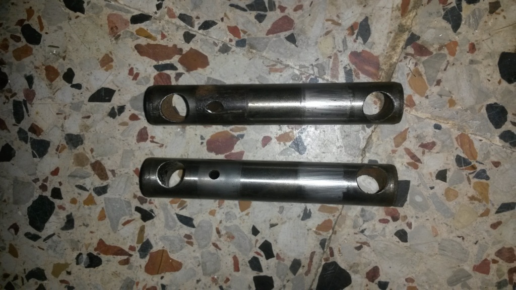

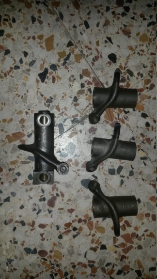

Bon, en fouillant dans mes cartons, je suis tombé sur ce trio de culbus (je pense qu'ils sont neufs, jamais servis), sans roulements et sans axes et c'est les mêmes que ceux que j'ai récupéré de la R80, de mémoire (sauf erreur de ma part), ils ont pas la même longueur que ceux de la 90S (phase 2, avril 75), donc pour ceci j'attends une confirmation de votre part les gars, je vous met les photos comme çà vous saurez si la partie qui cogne sur les soupapes est bonne ou pas, d'ailleurs celle du milieu me semble un chouia différente (plus fine).
Autre bémol, les axes, si vous regardez bien sur les photos, les trous au milieu ne sont pas les mêmes, sur l'un c'est des deux cotés et sur l'autre d'un seul coté (celui qui a l'air pourri en haut de la photo).

Message  whisper300 le Lun 2 Juil 2018 - 7:12
BMW a renforcé les culbuteurs à partir de 1977 pour les séries 7, la section passe de de 7mm à 11mm . Il y a une info technique BMW 11-006-77
C'est probablement pour ça que il y en a un qui te semble plus fin, non?

Message  Har12 le Lun 2 Juil 2018 - 22:02
whisper300 a écrit:BMW a renforcé les culbuteurs à partir de 1977 pour les séries 7, la section passe de de 7mm à 11mm . Il y a une info technique BMW 11-006-77
J'ai mesuré au pied à coulisse, ils font tous entre 7 et 8 mm, pas de différence flagrante dans les cotes.
