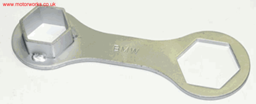

Bonjour à tous,
Je dois changer mes roulements de direction et pour cela démonter le T de fourche supérieur.
Mais impossible de desserrer les 2 écrous (clé de 36 je crois) repère 4 ci-dessous.
Des suggestions ?
Cordialement
houteun

La clé à œil de la trousse à outil d'origine et un gros marteau (de précision) ou une douille sans chanfrein (ou meulée) et une clé à choc solide

 Avec une grande clé à oeil, j'avais fait un montage pour éviter tout ripage.
 Une cale en bois posée à cheval sur la clé et sur l'écrou central et maintenue par un serre-joint pris sous le Té.
 Faut frapper sur la clé et non essayer en force.

Clef à chocs bien
Ça vaut le coup de démonter le guidon pour placer la douille de 36

Clé à œil et marteau j'ai tenté sans résultat. Il est vrai que le couple de serrage est très élevé.
Je suis au moins assuré qu'il n'y a pas un truc caché qui empêche le dévissage.
Je ne possède pas de clé à choc. Je vais donc chercher une solution ... peu-être chauffer la pièce.

Clé 6 pans,c'est mieux... biker

Mouai... je préfère la clé a choc avec douille meulée (il y a des clés a chocs électriques a prix raisonnable qui peuvent servir à autres choses) clin

Il vaut mieux pas chauffé car sous cette douille se trouve une cale en plastique au dessus du ressort
Franchement la clef à choc même premier prix fera le job (ou va dans un garage ils te la débloqueront)
Une douille de 36 en 1/2 pour 8€ chez Nordauto.

Tout essayé, y compris clé à choc.
Je suis désespéré. Je n'ai plus de solution.

Noyer l'écrou avec du dégrippant de qualité plusieurs fois, tapoter sur l'écrou pour décoller les filets (doucement quand même)
Utiliser un manche pour les poids lourds, avec un pote qui tient la douille (meulée) en place

Clé à choc électrique à moins de 100 € sur le net. Indispensable pour travailler sur nos vieilles. Elle m'a sauvé de bien des galères (moto en même état que ce que je vois sur ta photo...) et m'a évité beaucoup de casse. Il existe aussi des clés à choc portables (Ryobi) par exemple, mais un peu moins puissantes je crois.
Je suis étonné que ça ne vienne pas avec une clé à choc. Il me semble d'ailleurs que cet écrou n'est pas serré d'origine à un couple démesuré.

c'a m'est arrivé. J'avais pris une clef à oeil et j'avais meuler l'epaulement afin d'avoir un maximum de force( je prenais bien l'ecrou) et j'ai forcé. C'est venu!!

Je me pose la question Valérian (d'autres l'ont suggéré aussi) pourquoi meuler la douille ?
Sinon j'ai aussi essayé avec un porte Facom à double manche pour camion .... sans résultat sauf à foutre la moto par terre n'ayant plus de roue avant faché
Je pense que je vais remonter le tout et faire un tour dans un garage pour essayer avec une clé à choc pro.
Quelle galère les amis je pleure

Parce que l'écrou est très bas et les douilles pour la plupart sont évasées en entrée. Donc pour maximiser le contact, il est préférable de meuler la douille

Meilleure prise vu la hauteur de l'écrou
