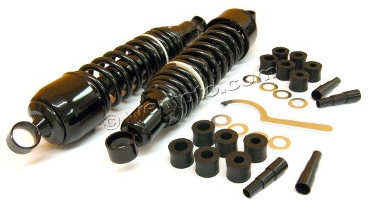

Message  beaujolais racer le Mar 10 Juil 2018 - 9:41
Amortisseurs avant R50 (1ère série) 10032156
ça ressemble furieusement à ça.(entraxe 400)
ammortos adaptables bas de gamme prévus pour HD (130€ la paire), donc effectivement pour une enclume.
Monter un train avant de la sorte,(en plus avec la fourche en configuration side) c'est tout simplement n'importe quoi.
Si le reste de la moto est comme ça, bon courage.....

Message  Grib le Mar 10 Juil 2018 - 9:48
Oh oui ça ressemble à ça, donc je vais changer ça rapidement.
Que pensez vous des Hagon Road 3 pour R50? Ils reprennent l'esthétique d'origine.
