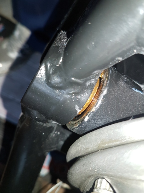

Message  Maxime le Ven 12 Oct 2018 - 19:35
Petite bétise de ma part...
Svp rassurez moi...
J'étais en train d'installer les ressorts de béquille quand la brêle a basculé vers l'avant.
J'ai peur que l'avant ai été un peu écrasé...
Je ne vois pas de traces mais dites moi par rapport à la photo si la pièce centrale avec l'écrou est censé tourner ?
Les aillettes dessus, dessous sont mobiles mais quant est il de la plaquette ?
Maxime
Re: Ma R75/5 trouvée dans une grange
Message  goeland_ le Ven 12 Oct 2018 - 20:37
Normalement pas de soucis, tournes ton alternateur avec la CHC centrale, la platine doit tourner. Plus facile sans les bougies clin
Message  popov1100 le Sam 13 Oct 2018 - 0:05
attention, c'est très fragile !!!
si c'est tordu, la redressage est très risqué
popov1100
Message  Maxime le Dim 14 Oct 2018 - 10:56
Oui très fragile c'est pour cela que je posais la question. Il n'y a pas de marque dessus tour va bien mais je me posais la question concernant la rotation. Tout à l'air normal donc pas de problème

Message  sidecar44 le Mer 24 Oct 2018 - 8:50
Salut
Si ton allumeur est tordu tu va vite t'en rendre compte au démarrage , ralenti instable
Pour vérifier  le mieux : lampe stroboscopique et vérification de la stabilité du point d'allumage
Redresser : c'est faisable mais avec douceur car la queue d'arbre a came est assez fragile
Didier
