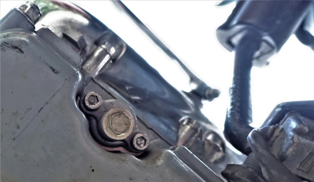

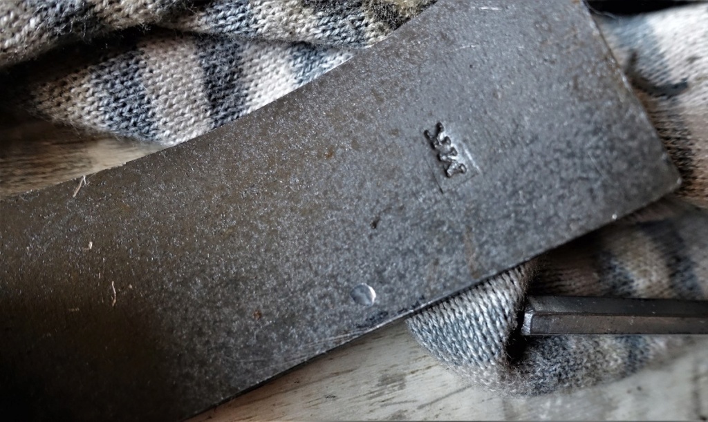

Tiens, dans le genre petite amélioration mécanique qui ne mange pas de pain......
J'ai vu sur un fil Facebook (comme quoi....) que le tendeur de chaîne primaire était parfois monté à l'envers sur les modèles EFI. Bien sûr, sur la mienne, il l'était.
(Les chiffres en relief sur le corps de tendeur doivent être du côté moteur, et non du côté extérieur).
De ce fait, la poussée de la vis tendeur se fait sur le bord externe du tendeur. Convenons que ce n'est pas très mécanique....
Pas biennnnnnnnnnnn  !!!!

Bien vu... sans dec', l'importateur pourrait signaler la chose à l'usine et les concessionnaires rectifier avant la vente.
Mon Enfield adorée que jamais je ne vendrai !  - Page 14 Empty Re: Mon Enfield adorée que jamais je ne vendrai !
Message  Francesco le Mer 19 Sep 2018 - 18:20
Gastair a écrit:Bien vu... sans dec', l'importateur pourrait signaler la chose à l'usine et les concessionnaires rectifier avant la vente.
Il se dit que la DIP ( l'importateur) l'a signalé dans tout le réseau. C'est un concessionnaire qui le dit.
 Après......ça reste aux concessionnaires de rectifier le truc. On voit comme ils s'en foutent.
