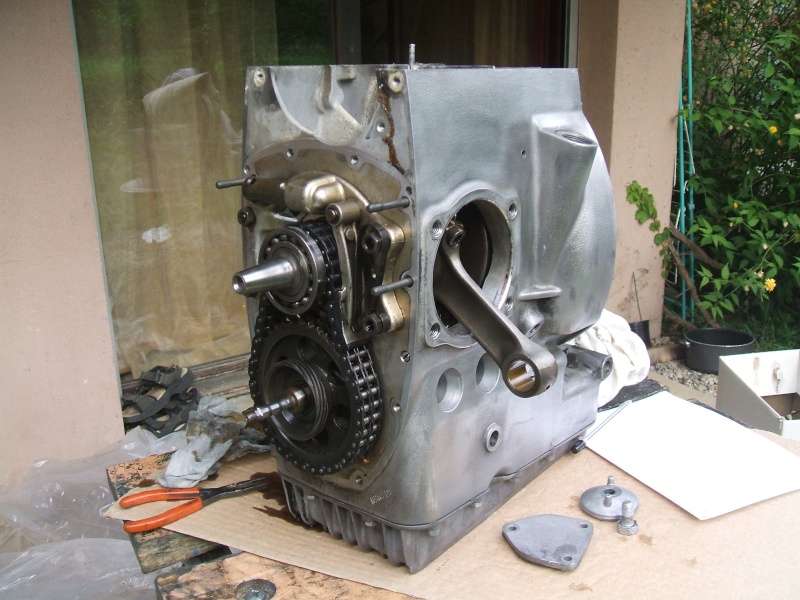

Comme citer sur la photo, sur ma moto c’est le No 13 , 4 , 14 et le 8 mais lui il est en deux éléments rattaché par un morceaux de plastique ,peut être que je devrais enlever le joint torique blanc ! ! !
guido
Re: probleme de voyant
Message  guido le Mer 17 Mar - 13:13
J'ai quelque photos
guido
Message  Mick13 le Mer 17 Mar - 13:25
tes photos, c'est pas une 90/6 il me semble, mais un /7
la 90/6 a une trappe différente
Sur tes photos, oui, joint blanc + rondelle alu

Message  lou le Mer 17 Mar - 16:38
Avec ton numéro de moteur ( celui qui est frappé au dessus du bouchon de remplissage d'huile), tu seras fixé.
Sinon, un série 6 se présente comme ça, le couvercle et dessous cette espèce de grosse rondelle avec deux picots et maintenue par une grosse vis

Message  Mick13 le Mer 17 Mar - 21:28
Guido, sur la photo de Lou, tu vois le type de filtre type /6 /5 sans joint blanc
