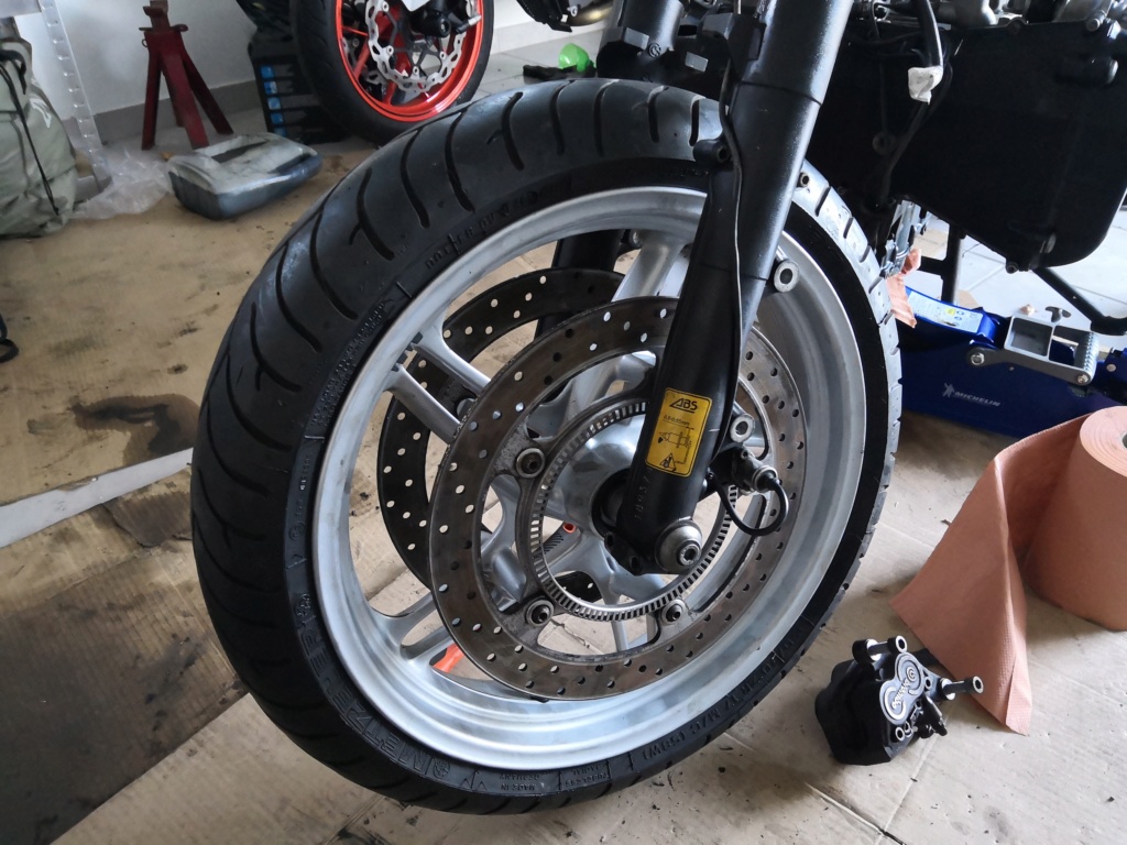

Sur les conseil de Gastair vu que c'est un forum ouvert je vous présente ma k1100lt en cours de transfo
Donc mon objectif en gros et qui va prendre beaucoup de temps.
-Démontage et néttoyage du plus gros.
-Modification de la partie cycle.
-Adaptation d'une jante avant de R1150RT et arrière de K1200LT
-Modification de la boucle arrière et fabrication d'un carénage sur mesure style roadster et pas vraiment café racer.
-Fabrication d'un pot sur mesure.
-Fabrication ou adaptation de commande reculé.
-Réhabilitation du freinage avec suppression de L ABS.
-Démontage et peinture de tous ce qui peut être peint que ce soit moteur ou partie cycle.
-Adaptation du faisceau électrique à la nouvelle monture et montage d'un nouveau compteur.
-Remontage de l'ensemble avec un amortisseur EMC pour l'arrière.
Je pense que j'ai rien oublié….
Si bien sur contrôle et révision de tout le moteur mais il tournait et la distribution à été faite à la vente. Donc contrôle jeux au soupapes et autre contrôle pendant le remontage. y compris cardan couple conique et autre. Sachant que je vais repeindre boite bras et autre pièce…
Dinc quelque moi de boulot je n'ai commencé que depuis 15 jours!

Pour le carénage je parlais de l'arrière. D'ailleurs je sorts du magasin de bricolage et j'ai pris du styrodure pour le façonner.
Oui tout ces problèmes esthétique sont déjà réfléchie vous verrez au fur et à mesure les solutions que j'y ai trouvé.
Je viens de recevoir un pont complet de k1200rs bras cardan couple conique jante pneu et surtout amorto emc commz neuf serie sportshock 1

Amorto monter pour tester
Pas un flat mais une bmw !  Img_2031

Bonjour, quelque photo pour vous tenir au courant et pourquoi pas avoir vos conseils donc
Jante de k1200lt monté
Collecteur 4 en 1 fabriqué
Mise en forme a chaud boucle pour monter le carénage arrière, le relever pour aligner avec le reservoir. C est en cours.

Message  Le Gros Zimm le Sam 2 Fév 2019 - 12:29
Pas mal!
c'est un effet d'optique ou les tubes de soutien de la selle que tu es en train de réaliser sont beaucoup plus grands de diamètre que ceux d'origine?
D'après les photos, ne serais-tu pas dans la ferronnerie d'art? souris
Bon courage pour la suite,
Pas un flat mais une bmw !  Empty Re: Pas un flat mais une bmw !
Message  yusuke sensei le Sam 2 Fév 2019 - 12:35
Merci je vais vérifier tu me met un doute mais normalement non c'est du 30mm ext ou 29,7.
Sinon je suis prof de métallerie ou chaudronnerie en fait ^^. La forge n'est pas ma spécialité mais je me débrouille ^^. C'était mon premier essaie de formage de tube rond à chaud et mon premier collecteur aussi. Après comme j'ai des bases solide et que je suis très patient je m'en sorts :).
Ps : je viens d'aller vérifier c'est bien les même ^^, tu m'as fait une frayeur sur le coup lol.
