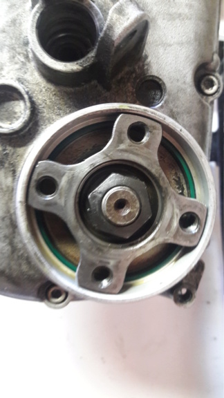

salut la compagnie, surprise d'automne, ma boite de vitesse ne veut plus rien savoir,elle reste au point mort et voila saispas ,donc partit pour un démontage , mais il y aurait il une astuce pour dévisser les visses du croisillons quand on est au pm, j'ai lu le tuto de pocka ,mais bon il faut etre en prise, si vous avez une autre idée je suis preneur, je retourne au chagrin essayer  (je ne sais pas quoi !!! )

Pour desserrer les vis du cardan il suffit de bloquer la roue arrière avec le frein.

pour le frein ,j'ai fait mais sa ne change rien,sa tourne pareil et la roue arrière touche le sol !! c'est très étrange ??? pour la baguette ,elle passe par le trou du sélecteur ?

desmot a écrit:pour le frein ,j'ai fait mais sa ne change rien,sa tourne pareil et la roue arrière touche le sol !! c'est très étrange ???
Si tu as un amortisseur de transmission dans le bras il y a une certaine élasticité et le cardan tourne un peu quand on le visse ou le dévisse avec la roue bloquée.
Mais à un moment la rotation s’arrête ou alors tu as un gros souci dans la transmission !

bon le dentiste c'est de la rigolade a coté de la bm ,j'ai bloquer le frein mais sa tourne toujours, c'est la m..... bon je démonte le cardan pour voir si il y a un problème ou sa peut etre coté boite ? je suis un chouya perdu !!

c'est difficile a expliquer avec des mots, mais je glisse un manche de démonte pneu Michelin dans le croisillon, pour l'immobiliser.

Pareil c'est un peu barbare mais un gros tournevis dans le croisillon... en douceur quand même   siffle

salut a tous, effectivement avec un tournevis ,j'ai déssérré les 4 vis sans problème, sa n'a pas beaucoup forcé ,ouf!!! , voila demain fabrication de la douille de 27 qui va bien pour l'axe de bras oscillant , et démontage de boite, je vais quand meme démonté le cardan pour controler l'etat ,j'avais un tout petit bout de métal sur le bouchon de vidange, voila, la suite demain aprés la sièste,

voila voila la boite est sortie drunken démontage de bv [r100/78] 20181010
démontage de bv [r100/78] 20181011avec une douille façon pocka (en moins bien finit) sa va nickel
prochaine étape  !!!!! bière siffle  et ouverture de boite, ou embrayage , pour la boite il y avait un peut de gras dans le souflet,il faut changer le joint qui est fond j'imagine , démontage de bv [r100/78] 20181012
du coté du pont et du cardan tout a l'air ok ,je ne comprend pas pourquoi avec le frein sa n'a pas bloqué le croisillon ???
si j'enlève le couvercle de la boite  ya rien qui risque de tomber ??? c'est ma première boite (de vitesse,les autres je compte plus )

Le plus dur à faire, c'est d'enlever le croisillon.
Ne pas essayer ni au tournevis, ni a l'extracteur classique.démontage de bv [r100/78] 801344
Il faut le bon outil...

je vais aller demander chez bm si ils peuvent me préter l'outil qui va bien,et coté volant moteur j'ai un peut d'huile dans le trou central,je crois que je suis bon pour fabriquer l'outil de blocage du volant et joint spi ou torique de pompe a huile, mon disque d'embrayage fait juste 5 mm,je doit le changer ?démontage de bv [r100/78] 20181013
