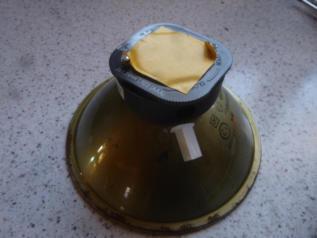

bricolage terminé.
J'ai démonté une lampe à led et j'ai glissé la plaquette contenant les ampoules dans l'optique. Ca passe pile-poil.
Phare de R25: odieux bricolage en vue P1070022
A l'arrière, le support des piles
Phare de R25: odieux bricolage en vue P1070023
C'est recouvert d'une plaquette vissée (récupérée d'une autre lampe). Le tout est collé à l'optique avec de l'Araldite.
Phare de R25: odieux bricolage en vue P1070024
Un interrupteur old style au guidon remplace le mini inter. Des fiches permettent de détacher l'optique. Le résultat n'est pas mal.
Phare de R25: odieux bricolage en vue P1070025
Ce n'a pas la puissance d'un H4 mais certainement plus que l'ampoule d'origine.
Pour leu feu arrière, j'ai voulu mettre une ampoule led mais elle ne rentre pas dans le feu, un peu étroit (encore des sous gaspillés). Alors, j'ai superposé un feu de vélo qui éclaire bien aussi.
On verra bien à l'usage mais là, je peux rentrer tranquille quand il fait un peu sombre...

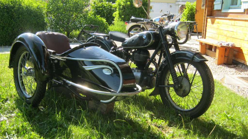

Phare de R25: odieux bricolage en vue Img_1110
Quand je roule avec la 250, c'est pour aller aux rencontres, donc 800km aller-retour, en général. Alors, un side...
Il y a 30 ans, j'ai fait un aller-retour en Bourgogne avec mes 2 gamins. 800km à 60km/h avec les poids lourds aux fesses, ça craint! Je ne le referai plus...
