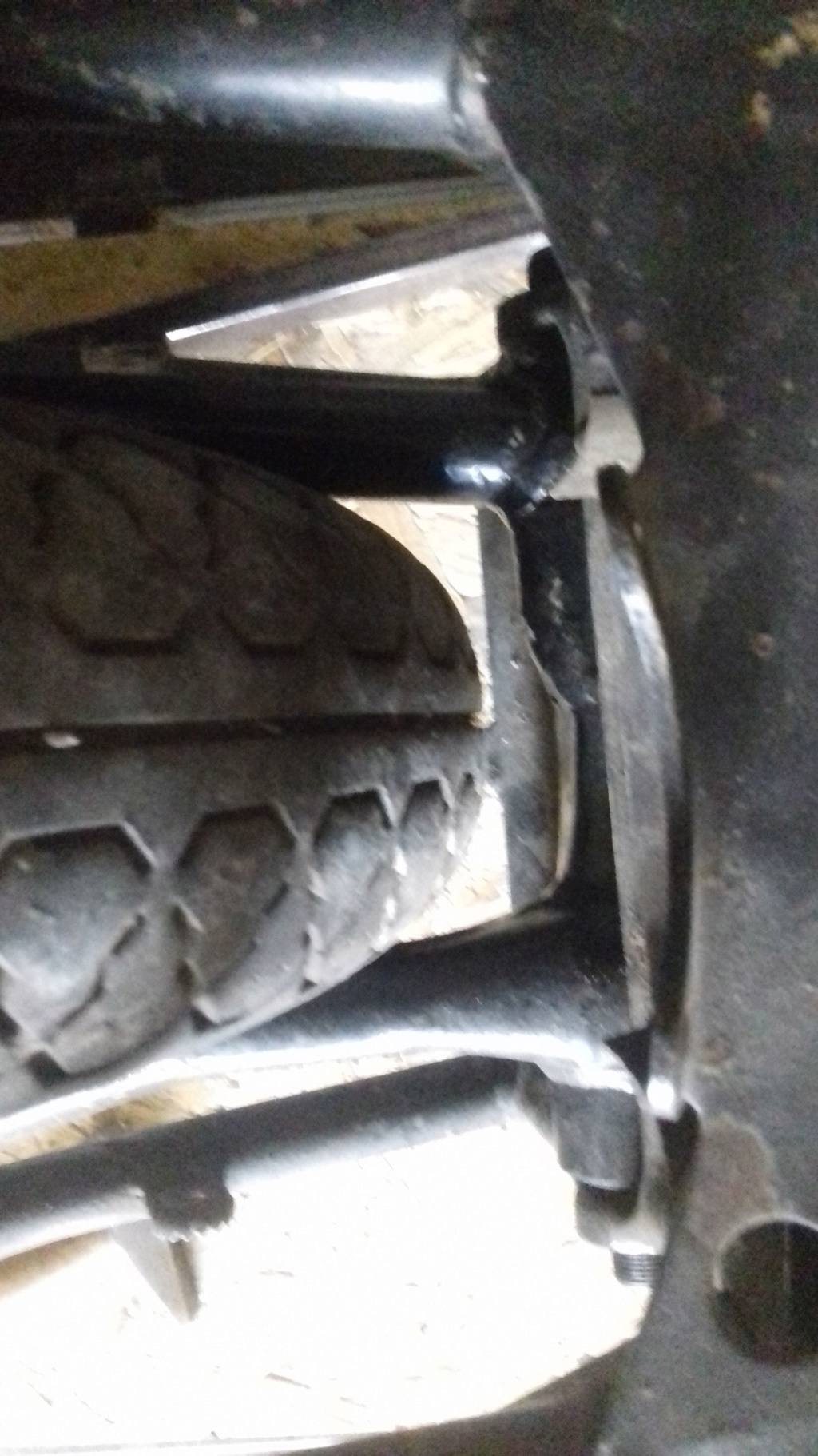

Bonjour à tous.
Je me permets de ré ouvrir cet article... malgré avoir lu l'article et ceux qui étaient en lien...
Je me pose encore une question de Néophite, certes ... Je viens d'acheter un cadre de R50/0 . il était fourni avec un bras arrière de série 5. Le truc c'est que lorsque je monte la jante de mon R100 RS... j'ai un déport de la roue vers la gauche. Elle touche presque le bocal de suspension. J'ai du louper un truc au montage ou alors ce bras n'est pas super bien adapter à la jante. ou l'inverse... Qu'en pensez vous ?
Je précise que la jante est à batons,  pneu de 18" x 4 " de 1979 ....

un bras de série 5 ne s'adapte pas "plug and play" sur un cadre de série 2. Il faut en raccourcir sa largeur.
Pourrais-tu faire une photo de la transformation afin que l'on se rende compte de la modification apportée?
Ensuite le pont de série 5 est également différent du pont de série 2. Il n'a pas les mêmes dimensions.
Cela pourrait expliquer ton décalage.
Mais je n'ai jamais fait cette transformation. Je ne pourrais donc pas t'apporter plus de précision.
Consultes sur ce forum JBT, SLIDE ou SEVEN. A ma connaissance, ils ont ou ont eu des séries 2 avec un bras arrière de série 5.

ZIm... Merci infiniment pour ta réponse.
Donc le pont est de série 5 modifié pour se monter sur la cadre de série 2 d'après le vendeur.
Il s'adapte facilement... c'est juste que je trouve que la roue est super trop excentrée. Le pneu est environ a 2 cm de la flasque de suspension du coté gauche. J'ai quelques photos de mauvaise qualité. je vais en faire d'autres mieux.

J'avais deja lu l'article dans le lien que tu m"as envoyé et beaucoup d'autres sur le site mais mon problème est tout autre. Tout rentre parfaitement bien, c'est juste que la roue se retrouve complétement à gauche. Serait ce à cause de la jante à bâton et frein à disque du R100 RS ??? Mystère. Par contre j'aimerai bien voir ton montage comme tu me l'a si gentiment proposer. serremain

Les roues à bâtons ou à rayons ont les mêmes cotes et mêmes déports (largeur de la jante mis à part).
Ton souci ne peut venir du fait que c'est une roue à disque à bâtons, une roue à tambour (à rayons ou pas) ne changerait pas le problème.
