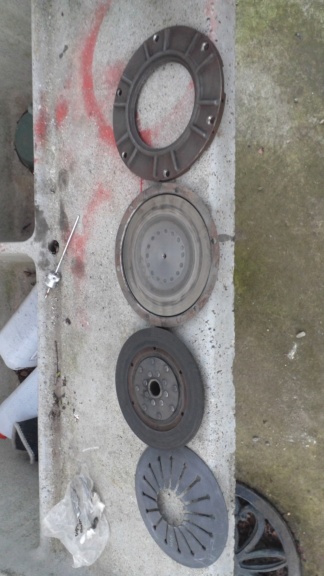

Bon ca y est j'ai récupéré ma rondelle de calage, elle est jolie non  souris
Devinez laquelle est la neuve!!!!!
Restauration R75/5 - Page 6 Win_2077
Sinon, j'ai juste fait du nettoyage, dégraissage des pièces
Restauration R75/5 - Page 6 Win_2075
Quelqu'un pourrait il me dire à quel couple je dois serrer le couvercle de la pompe à huile, car il n'est pas indiqué dane la RMT (j'ai vu 9-10 NM mais je crois que c'est pour le couvercle du filtre à huile. Sinon je serre et je m'arrête juste avant que ca fasse CRAC c'est çà confused
Restauration R75/5 - Page 6 Win_2080
Voilà l'embrayage et le volant moteur nettoyés
Restauration R75/5 - Page 6 Win_2078
Restauration R75/5 - Page 6 Win_2079
Restauration R75/5 - Page 6 Win_2076
Suite au prochain épisode…. Je suis en train de me fabriquer l'outil pour caler le volant moteur pour serrer au couple.
