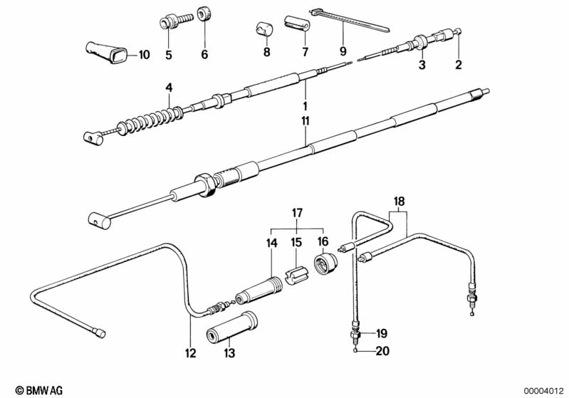

Pour le cable de sarter coté gauche, là je bloque parce qu' il n'y a qu'un seul cable qui part de la commande qui arrive sur un "répartiteur" et ensuite de là partent 2 cables qui vont chacun à un carbu; pour remplacer le cable qui va de ce boitier "répartiteur " au carbu, il faut ouvrir ce boitier et la je bloque . faut-il devisser ???

jean21 a écrit:Pour le cable de sarter coté gauche, là je bloque parce qu' il n'y a qu'un seul cable qui part de la commande qui arrive sur un "répartiteur" et ensuite de là partent 2 cables qui vont chacun à un carbu; pour remplacer le cable qui va de ce boitier "répartiteur " au carbu, il faut ouvrir ce boitier et la je bloque . faut-il devisser ???
Gabounette:
http://www.realoem.com/bmw/fr/showparts?id=0457-EUR-09-1985-2472-BMW-R_80_RT&diagId=32_0767
Il faut dévisser le 16 et sortir le 15...
