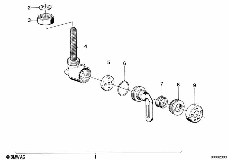

c'est quoi une chausette dans le reservoir? Merci

Message  gabounette77 le Mer 26 Déc 2018 - 20:49
Francois1457 a écrit:c'est quoi une chausette dans le reservoir? Merci
La pièce 4 (Le vrai nom c'est "Tamis").
http://www.realoem.com/bmw/fr/showparts?id=0251-EUR-07-1973-2476-BMW-R60_6&diagId=16_0245
