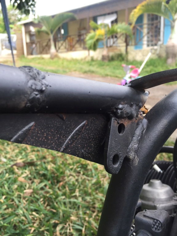

J'ai donc récupéré cette 80 G/S dans un état pour le moins confus, en cours de  prépa ou de destruction, à chacun son point de vue.
Une fourche de R1 était monté dessus, avec roulement apparent, je me suis aperçu plus tard que c'etais un roulement à bille inséré dans une cage à rouleaux ... soudure ... brefs un piège.
R80 Bobber minimaliste, oui mais .... Img_6911
R80 Bobber minimaliste, oui mais .... Img_6910
R80 Bobber minimaliste, oui mais .... Img_6912

SUPERBE !!!! J'adore toutes ces pièces coulées, un peu moins les soudures de l'ancien proprio ...
