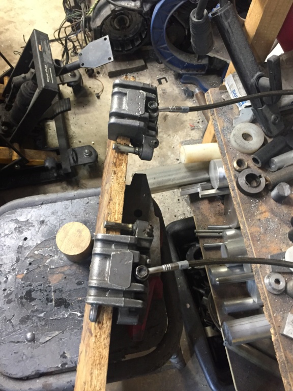

Message  jean974 le Sam 9 Fév 2019 - 15:42
ça continu son petit bonhomme de chemin
J'ai testé les étriers qui avaient des marques de marteau, il manquait bien sure les caches poussière, les mecs préfèrent taper dessus que de les entretenir ...
R80 Bobber minimaliste, oui mais .... - Page 5 Img_7634
R80 Bobber minimaliste, oui mais .... - Page 5 Img_7636
R80 Bobber minimaliste, oui mais .... - Page 5 Img_7635
A part ça c est en bon etat, donc un kit de réparation et c'est repartit.

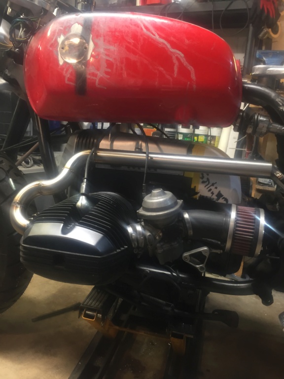

Qui pourrait me dire c'est quel réservoir exactement ?
R80 Bobber minimaliste, oui mais .... - Page 5 Img_7438
jean974
R80 Bobber minimaliste, oui mais .... - Page 5 Empty Re: R80 Bobber minimaliste, oui mais ....
Message  Nicht über "Max" le Sam 9 Fév 2019 - 16:50
Ton réservoir ressemble beaucoup à un 17 litres de série 5 (un des derniers en version "post toaster" et sans grippe-genoux ; le logement pour l'insigne semble être "en creux") ; dessous, il a peut-être même l’évidement destiné au maître cylindre des futures série 6...
Nicht über
Nicht über "Max"
Message  jean974 le Dim 10 Fév 2019 - 3:17
Nicht über \"Max" a écrit:Ton réservoir ressemble beaucoup à un 17 litres de série 5 (un des derniers en version "post toaster" et sans grippe-genoux ; le logement pour l'insigne semble être "en creux") ; dessous, il a peut-être même l’évidement destiné au maître cylindre des futures série 6...
Le logement pour l' insigne est un bossage en fait, mais la il a 5mm de choucroute pour donner un aspect lisse, ça m'à fait des frayeurs au décapage, mais malgré quelques avanies il est plutôt en bon état, je prendrais une photo du dessous.
il passe plutôt fin sur le cadre de la R80, et j ai du virer tout les supports de relais et autre car pas prévu sur ce tunnel.
ça serait donc un résé genre R60/5 parmi les dernières ?

Alors voila la photo de dessous du réservoir
R80 Bobber minimaliste, oui mais .... - Page 5 Img_7641

Pour revenir à ton réservoir : je n'avais pas vu la couche de mastic qui entourait le bossage de l'insigne !...
Oui, c'est bien le 17 litres monté en option sur toutes les "Série 5" de novembre 71 à mai-juin 73 ; il avait, au départ, été destiné au marché US avec des flancs rapportés et chromés ce qui lui a valu l'appellation "toaster" ; plus tard sa diffusion a été étendue à d'autres marchés mais son côté "clinquant" pouvant déplaire, il a alors été rhabillé notamment pour le marché allemand avec de classiques grippe-genoux qui reprenaient l'empreinte de l'étrier de fixation arrière des tôles d'acier chromé.
R80 Bobber minimaliste, oui mais .... - Page 5 Bmw17l10
Sur ton réservoir, l'étrier arrière a été supprimé par un proprio précédent....
R80 Bobber minimaliste, oui mais .... - Page 5 17l_s510
L'été 73 a vu des réservoirs 17 litres avec le support d'insigne émaillé en "creux", les grippe genoux collés et l'évidement destiné au maître cylindre des futures "série 6" ; à partir d'oct. 73, les insignes des S6 étant simplement autocollants, les inserts filetés ont progressivement disparu.
Ces petits réservoirs n'ont pas rencontré un gros succès sur les S5 en France où l'importateur livrait sans surcoût le 24 litres nettement plus intéressant pour les rouleurs de l'époque ; de plus à partir des série 6, il est devenu une option "payante" !...
J'attire ton attention sur le fait que la fixation avant ne colle pas parfaitement avec le petit tube transversal sensé le recevoir sur le cadre G/S... Sur les série 5,6,7 ce petit tube est soudé un peu plus haut ; Pour la fixation arrière tu as suffisamment de talent pour trouver la solution qui te convient !
Je te remercie pour ces précisions, j'ai du effectivement modifier les fixations.  mais il est très bien ce "petit" réservoir. look plus discret.

encore un peu de barbouille !
plus que les jantes et le bloc à peindre
après ça remonte, et ça c'est le meilleur !!!
R80 Bobber minimaliste, oui mais .... - Page 5 Img_7714
R80 Bobber minimaliste, oui mais .... - Page 5 Img_7713
