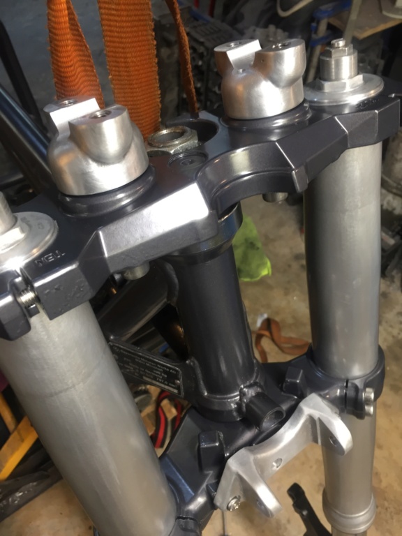

Aller hop, ça continu !
encore un peu de barbouille !
plus que les jantes et le bloc à peindre
après ça remonte, et ça c'est le meilleur !!!
R80 Bobber minimaliste, oui mais .... - Page 6 Img_7714
R80 Bobber minimaliste, oui mais .... - Page 6 Img_7713

Au programme : démontage des roues, peinture des moyeux, décapage des cercles de jantes et remontage.
le mec avait fait faire un covering, quelle daube à virer ....
avant / après :
R80 Bobber minimaliste, oui mais .... - Page 6 Img_7824
R80 Bobber minimaliste, oui mais .... - Page 6 Img_7910
le remontage sur la bête !!!
R80 Bobber minimaliste, oui mais .... - Page 6 Img_7911
R80 Bobber minimaliste, oui mais .... - Page 6 Img_7912
R80 Bobber minimaliste, oui mais .... - Page 6 Img_7913
comming next !!!!

Sitôt arrivé, sitôt monté, pas perdre de temps ...
Demain, beurrage du réservoir, finition de la roue arrière et réglage des culbuteurs avec mise en huile de tout le brouzouf.
R80 Bobber minimaliste, oui mais .... - Page 6 Img_7914
R80 Bobber minimaliste, oui mais .... - Page 6 Img_7916
R80 Bobber minimaliste, oui mais .... - Page 6 Img_7915
