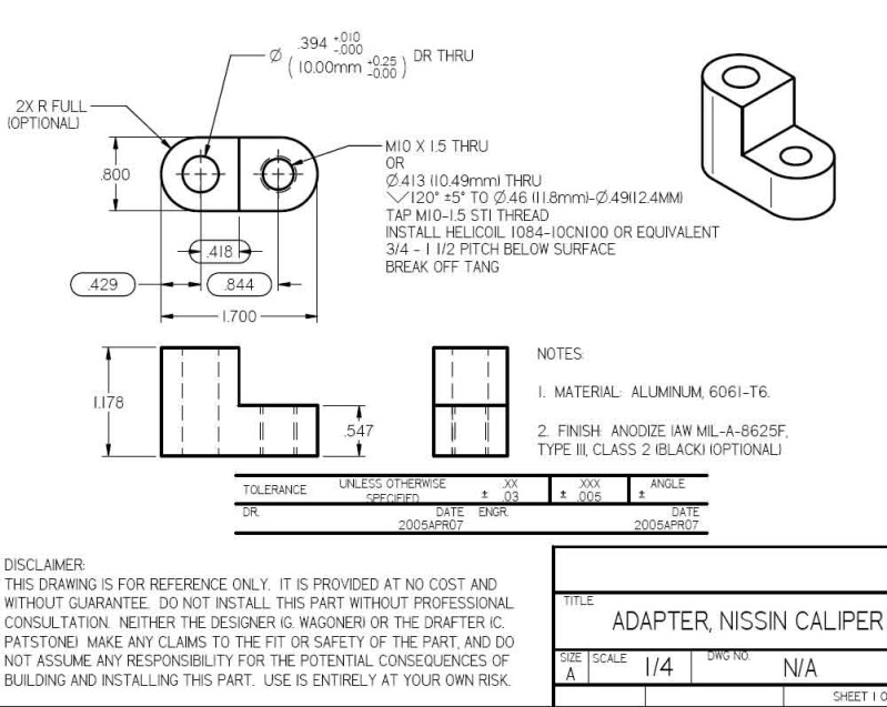

Ce n'est pas un travail de rectification, c'est un travail d'usinage (fraisage) tout simple. Je pense que j'avais publié qq chose qui a été mis dans la Flatis'Tech. C'est une modification très classique et vraiment facile à réaliser.
Tu as meme un gars sur le net qui vend le MC modifié et la platine.

Platine pour adapter un etrier Nissin:
R100GS - Rectifer étrier brembo 4 pistons O0pss_attachment-23
