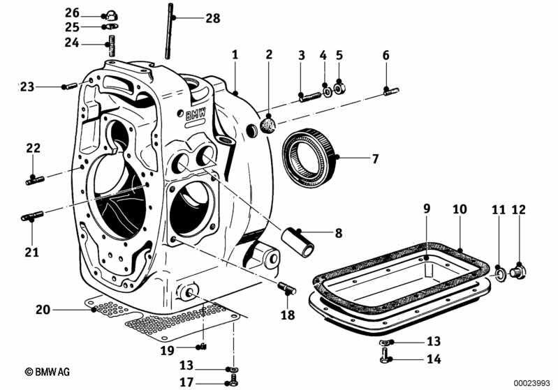

Le joint spy côté embrayage c’ Lequel, distribution?
Colectorboy
R50/2 embrayage qui patine  Empty Re: R50/2 embrayage qui patine
Message  jpd le Dim 9 Juin 2019 - 13:25
https://www.realoem.com/bmw/fr/partgrp?id=0211-EUR-01-1955-T50-BMW-R50&mg=11#11
7 sur la photo.
R50/2 embrayage qui patine  Diag_iih
Anneau d'étanchéité52X72X10111110001122$31.35
