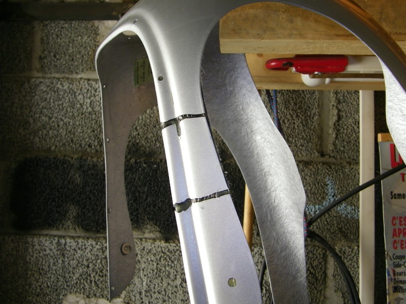

voici les photos,
tout d'abord deux vues générale ou on vois bien ce qu'il manque:
Les pièces que je dois remettre en place:
Vue de champ, c'est pas épais:
Et mon bidouillage, à savoir que j'ai fait une rainure dans laquelle je voulait insérer une baguette fine d'alu dans la résine pour rigidifier l'ensemble
l'ensemble remis en place:
Bon, moi ça me parait pas méchant, Avant de faire des bêtises, Lippo j'attends tes conseils pour la réparation

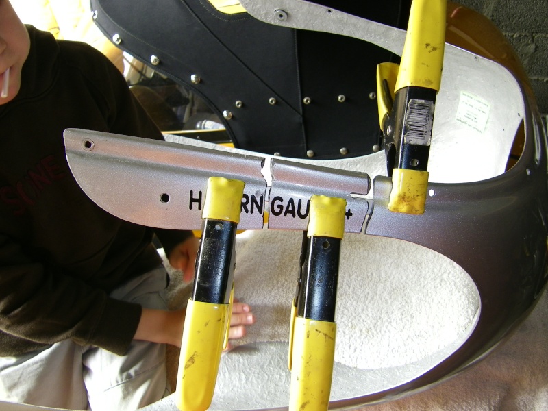

Ben voila, c'est reparer, il y'a encore du boulot en finition mais la fibre est en place et ça tiens, finalement c'est pas trop compliquer avec les bon produits et les conseils d'un pro ( Merci Lippo
Donc en image,
Gabarit pour que toutes les pièces tiennent seules et qu'on puisse travailler la fibre sans se poser de questions:
ensuite on met les fibres et la résine:
On laisse sécher et on peut sortir la tete de fourche du gabarit et enlever tous le scotch de protection...
ça donne ça sortit du "moule"
maintenant il y'a plus qu'a poncer - mastiquer etc.. tout ça puis mise en peinture...
Bon je vous cache pas que ça va rester un moment comme ça, je vais pas refaire faire la tête de fourche pour si peu, je vais mettre un coup de bombe a l'intérieur et ça attendras bien ... la prochainegamelle peinture.
) Donc en image,
