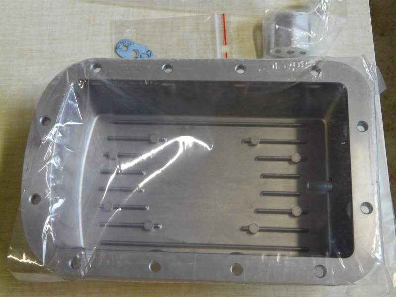

Entre temps, j'ai reçu ma commande Ulis pour régler 2 problèmes, la fuite du carter d'huile en vulgaire tôle qui se déforme et les insignes de réservoirs.
Pour le carter d'huile, j'ai commandé ça :
J'ai fais le plein d'huile moteur cet aprèm' en mesurant, il y a 1 litres de plus que le carter d'origine.
J'ai bien tout remonté en attendant ma BV.
