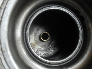

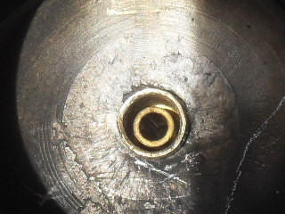

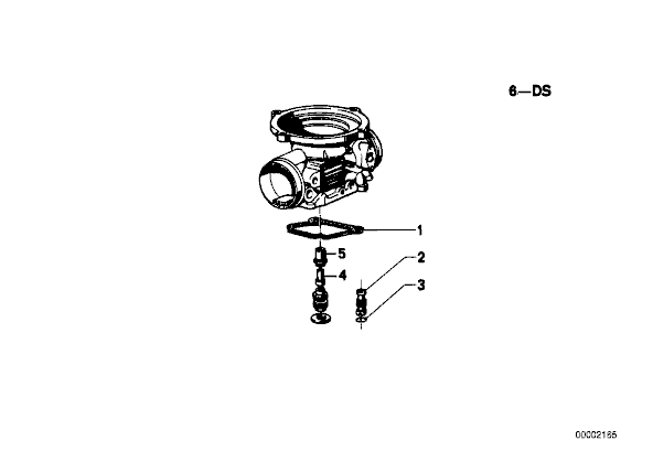

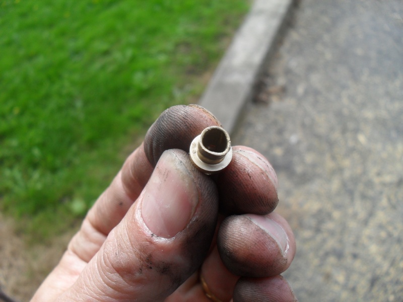

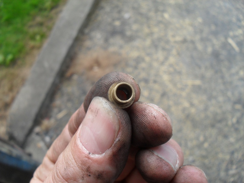

Message  breizracer le Dim 5 Sep 2010 - 6:27
Bande d'ivrognes invertébrés..
Bon, en démontant les carbus pour controler les aiguilles, j'ai vu qu'à droite, la pièce 5 était déformée sur sa partie haute, et le trou dans le corps du carbu, dans lequel elle passe, est déformé. Cette pièce a été sortie en force par un gougnafier ...
Du coup, la pièce n°4 qui va dedans a du jeu, même quand la pièce qu'on voit en dessous est en place et serrée.
A gauche, tout esdt nickel et rien ne bouge, la 4 est bien calée.
C'est de là que vient le merdier, à votre avis?
Re: [résolu]vitesse de pointe R75 en berne...
Message  jbt le Dim 5 Sep 2010 - 7:07
La piece en question, c'est le diffuseur. Il est généralement abimé lorsqu'on dépose le gicleur et qu'on le remet en place sans démonter le boisseau, ou du moins sans le lever. Résultat: il se met en travers, se coince dans le logement avec l'aiguille à l'extérieur et se casse. Je ne compte plus les carbus découverts ainsi! Il vaut mieux prendre le temps de débrancher le carbu, et le déposer, ça prend une minute, pour pouvoir le retourner et travailler dessus à l'aise.
Bref, oui, ça peut expliquer ton manque de puissance en haut, l'essence ne se vaporisant pas assez bien lors d'une pleine ouverture pour des raisons thermodynamiques dues à la modification de la zone d'aspiration.

Message  breizracer le Dim 5 Sep 2010 - 7:38
Alors voilà le diffuseur droit:
Pas beau, hein?
Voilà le gauche:
Mieux...
Bon, le diffuseur droit en place dans le corps du carbu:
Vous noterez qu'il nage un peu dans son emplacement, et puis la pièce au milieu bouge beaucoup aussi, de haut en bas j'ai bien 1 mm de jeu...
Voilà la même chose à gauche, et là pas de soucis:
Reste plus qu'à commander, pis on verra...Il n'y a pas de joint toriques dans ce secteur?
