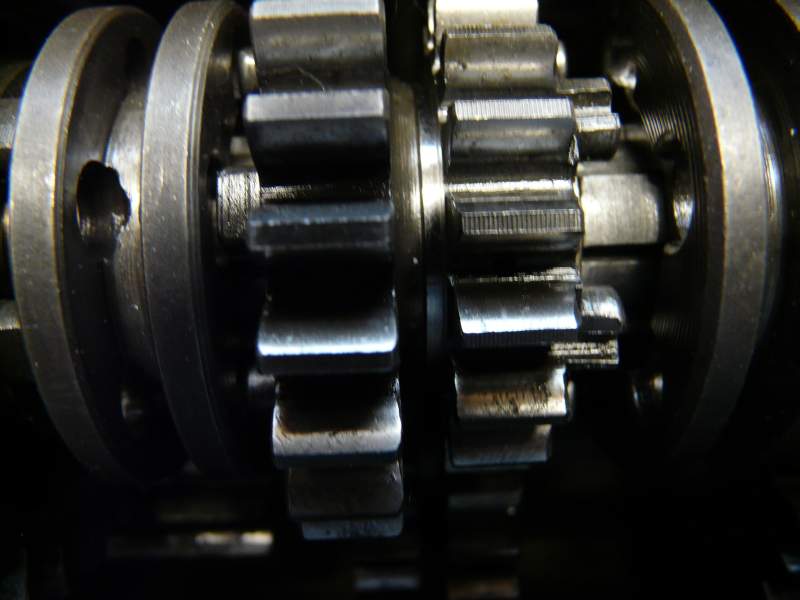

Printemps 2010, une petite balade de fin d’hiver histoire de voir que tout fonctionne bien et c’est encore la cata. Troisième vitesse qui saute.
Un peu (beaucoup) lassé, je démonte la boîte. Je tâtonne car je ne connais pas encore l’ordre de démontage. Je finis quand même par arriver au cœur du problème, un jeu excessif entre les pignons de 2 et 3
Plutôt que de donner la boîte à un pro, et vu le résultat, je décide de faire mon propre dimensionnel, je fais faire une rondelle de calage et voilà.
La boite remontée :
On voit bien la rondelle de calage perso entre les pignons de 2 et de 3ème :
