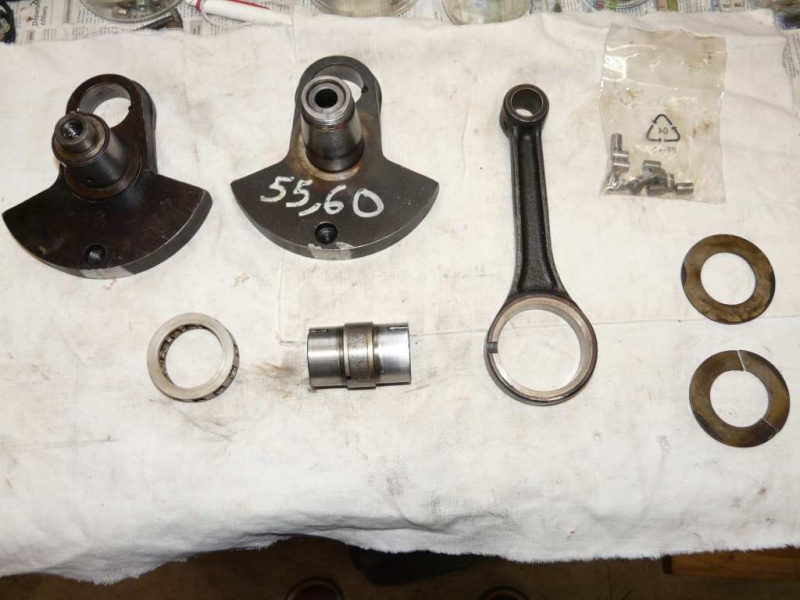

finalement j'ai eu mon vilo chez Sauswind
reçu au bout de 8 jours, avec bague bronze tete de bielle et carter pour 230 euros .
Pour le coup plus de jeu du tout en pied de bielle, et un faux rond important de 2/10eme.... ARG...
en plus j'ai du realeser la bague bronze de qq centiemes car elle n 'avait pas non plus la bonne cote ( une fois la bague insérée dans le carter, le villo ne rentrait plus....
un fois que le vilo est renté, et carter coté volant serré, le vilo ne tournait pas librement.... ARG2
redemontage du vilo, mesure au comparateur, faux rond de 2/10....
J'ai donc.... dessasemblé le vilo "neuf", repris l'extremité des 2 masses au tour ( surfaçage afin de pouvoir mesurer précisement au comparateur lors du remontage afin d'avoir 1/100 eme de jeu axial,
en //, réalesage de la tête de bielle afin d'avoir 1/100 eme de jeu axial
Réassemblage du tout, ( avec les trous de graissage des bagues bronze aux on endroits...
et réglage au maillet afin d'obtenir 3/100 eme de faux rond.
le vilo est remonté, roulement changé, j'ai changé le cache poussiere par un joint spi mono levre, un petit rodage doucement à la perceuse.
ca tourne maintenant librement, je peux donc continuer a chercher les 2 foutues clavette demi lunes coté volant et couronne distribution que j'ai tellement bien rangé que je ne les retouve plus.... a ce sujet Lolo, si tu pouvais mesurer les 2 clavettes au pieds a coulisse et me donner les dimensions....

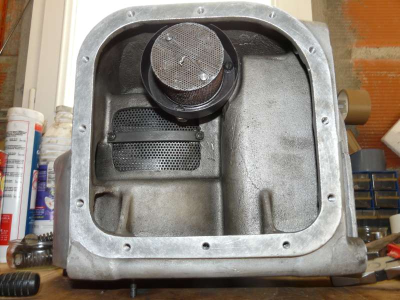

Et puis j'ai récupéré mon bloc début novembre, un dernier coup de nettoyage (j'en ai profité pour vidanger ma fontaine de nettoyage pour l'hiver).
Dernier contrôle avant montage et il a fallu refaire la fixation de la grille d'huile :

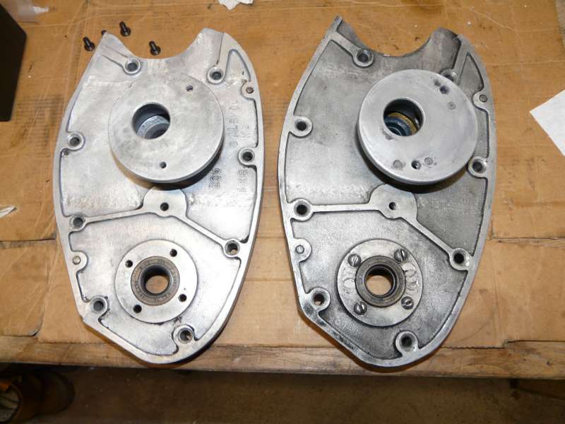

Après, j'ai reconditionné le carter avant du second moteur (celui de droite sur la photo) car le support d'allumage n'est pas bidouillé. Celui de gauche a été repercé, re-taraudé.
Gros nettoyage, joint spi neufs et le voilà, monté avec la poulie d'entraînement de la dynamo :

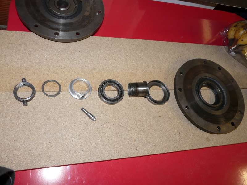

J'ai monté l'embrayage du second moteur (celui de droite), sur l'ancien, les rivets ont été attaqués :
En réfléchissant un peu (si, si …), c'est la butée d'embrayage qui avait bougée.
Comme je n'avais jamais rien fait dessus, et que même sur le plateau d'embrayage du second moteur, la butée semblait aussi fatiguée, j'ai démonté :
Le montage est bizarre car le roulement est utilisé en axial comme une butée à billes, même pas un roulement à contact oblique. Après mesure, c'est un "bête" 16006. Je crois que je vais commandé un 2RS (étanche et graissé à vie) pour pas être emmerdé.

Je me suis attaqué au dessous du moteur, à commencer par la pompe à huile.
Pour qu'elle pompe toujours, le couvercle et l'état du plan de joint doit être tip-top, surtout qu'il n'y a pas de joint.
Donc, un coup de pierre sur le plan de joint :
Après, c'est nickel, prêt à remonter :

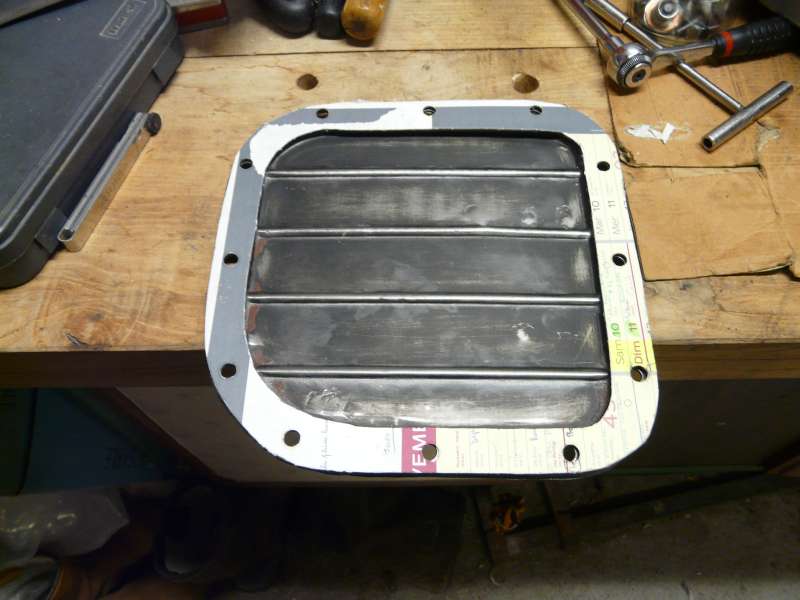

Remontage de la pompe et de la grille-crépine par dessus :
Pour le joint du carter d'huile, j'ai appliqué la méthode "Alfred" en remplacement du joint en liège. clin
