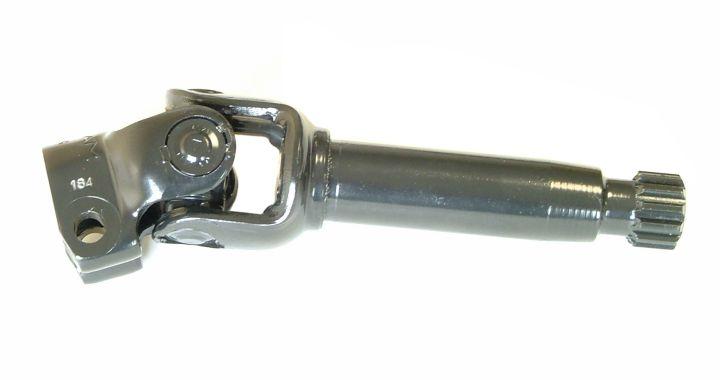

Petite précision:
un cardan, c'est ça:
Ca sert à permettre un mouvement de rotation avec un angle variable
Un arbre à cardan, c'est ça:
Un arbre à double cardans, c'est ça:

eflora a écrit:Bonjour,
Seriez vous comment je peux passer ma R100RT de 88 avec tambour à l'arriére, avec un cardan à disque et des jantes batons, type cardan des bmw de type K. En fait je cherche à faire le même montage que ritmo sereno :![]()
Merci d'avance.
Bonsoir, sur la photo il s'agit d'un pont de R et non de K sur lequel un disque a été adapté. Je ne vois vraiment pas l'intéret de bidouiller un tel montage à moins de monter un bras oscillant de K qui est plus rigide que le monobras des R

Pour étoffer les réponses aux questions originales de ce sujet, voiçi le montage de dalo par lui même.. http://www.cafe-racer.info/phpBB2/viewtopic.php?f=3&t=5228&start=0
