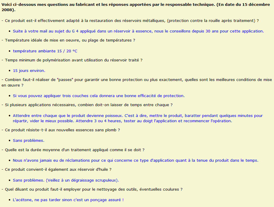

Message  reiler le Dim 28 Nov - 13:52
Un plan trouvé ici : http://motoberry.forumsclub.com/techniques-f13/technique-la-restauration-des-reservoirs-t39.htm
Merci au site voisin pour le partage de ces informations !
Peut -être que certains d'entre vous ont déjà testé ce procédé ?
J'avoue être un peu circonspect sur ces résines de réservoir, surtout si l'on est tributaire du moindre changement de molécules de la part de Total, Shell ou BP ! Suspect
