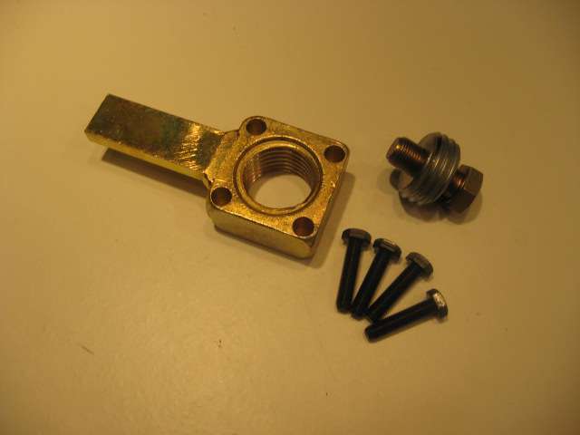

Voilà des photos de mon outil:
Les côtes:
Une bille avec un ressort insérés au centre de la vis permettent un appui sans risque en bout d'arbre pour le démontage.
Un simple (gros) boulon (solidement) soudé sur la plaque suffit en fait à faire office d'extracteur.

Je ne comprends pas pourquoi tu prends une plaque de 280 et que tu fais 2 fois le systeme ?
Tu te sers des vis de fixation du croisillon pour tenir ta plaque sur le croisillon ou tu prends d'autres vis.
Pour remettre le croisillon, la pression de l'ecrou serré à 21kg suffit pour le remettre en place, ou il y a une autre astuce ??? Par contre, il te faut un autre outils car avec ta plaque, tu n'as pas assez de force pour la maintenir lors du serrage ??

Salut collègue Varois, dernièrement je me suis fabriqué l'outil permettant d'immobiliser le croisillon pour dévisser l'écrou central, si tu veux je peux te le preter, par contre pour l'extracteur celui que j'ai fabriqué n'est pas top, donc à revoir car pas efficace, et risque de tordre les 4 ailes percées et taraudées,

morny palace a écrit:Merci à toi.
Le coté avec le gros trous central sert à dévisser l'écrou central
je connais un outil dans le même genre , mais qui comporte un pion en alu qui vient se loger dans le passage de tige d'embrayage, ce qui le boque en rotation et permet de dévisser le gros écrou central ....
morny palace a écrit:Tu te sers des vis de fixation du croisillon pour tenir ta plaque sur le croisillon ou tu prends d'autres vis.
Je suppose que la plaque de 10mm est env. de la même épaisseur que les pattes du croisillon de l'arbre qui s'y visse au final ; dnc les vis de fixation doivent convenir
morny palace a écrit:Pour remettre le croisillon, la pression de l'ecrou serré à 21kg suffit pour le remettre en place, ou il y a une autre astuce ??? Par contre, il te faut un autre outils car avec ta plaque, tu n'as pas assez de force pour la maintenir lors du serrage ??
les cône et contre cône doivent être bien sec et cela suffit; pour le serrage si ça ne suffit pas, prend une rallonge !
L'extremité avec le trou large te sert à immobiliser la tulipe pour pouvoir dévisser l'écrou avec une douille, qui a besoin d'un trou large pour passer.
L'extremité avec le boulon soudé sert de poussoir pour désolidariser la tulipe de la queue de l'arbre.
On peut imaginer aussi ne faire qu'un outil, avec un poussoir fileté d'un diametre assez gros pour pouvoir une fois démonté laisser passer une douille, mais tout le monde n'a pas de clé de 64 pour l'actionner...ou alors il faut usiner un poussoir spécifique.
BIn voilà, ça existe:
Cycle works 78$

Merci pour les infos, je pensais bien à un truc comme ca mais ca doit forcer dur pour le devissage.
Je pense que je vais demander à mon pot de me le faire en 2 outils.
