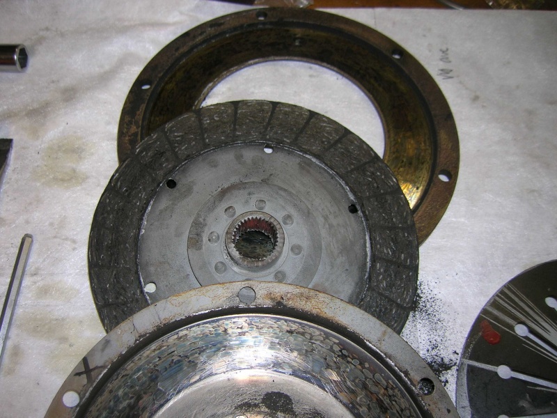

pour ma part je contrôle les points suivants :
la hauteur du ressort de pression.
d'un ressort a l'autre on note un avachissement différent.
je regarde la portée du ressort sur le plateau de pression, portées égales
je contrôle la planéité de l'appui du ressort sur le volant moteur.
je contrôle l'usure de la piste du plateau de fermeture, si c'est rayé, creusé, je le fait rectifier.
et pareil pour la piste du plateau de pression.
l'épaisseur du disque (pas pour ton cas puisque tu le changes)
Si j'observe "des écailles de poisson" par sécurité je porte les pistes chez mon rectifieur
ne pas oublier de remplacer les 6 vis de fermeture par des neuves (8X100 sur volant lourd)

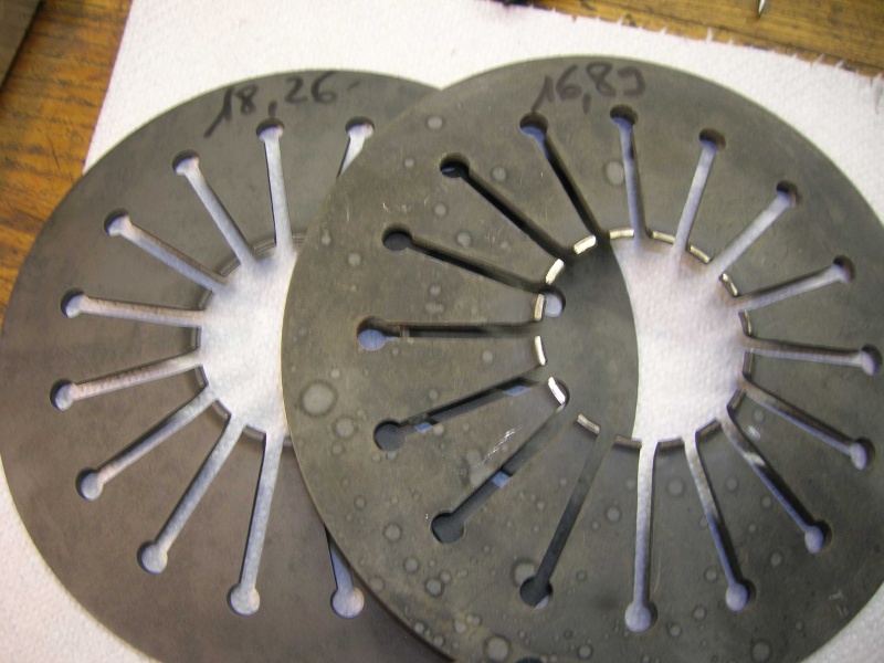

J'ai démonté mon embrayage et je ne trouve pas la cote pour les ressorts de série 7 post 81.
Pour info, celui que j'ai fait de 12,35 à 12,85 mesuré sur une vitre, je n'ai pas de marbre.
